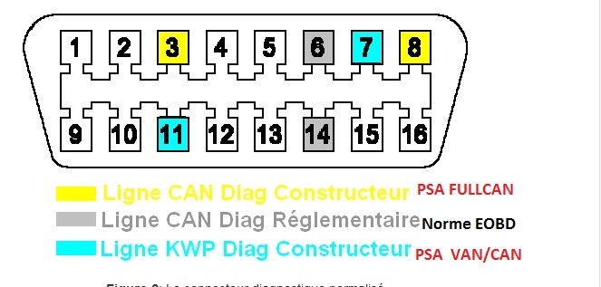

les 307 diesel sont compatibles eobd/obd avec elm327 et autres matériels du même genre à peu près à partir de
2004 .
ces outils sont compatibles (soft et interface)
-ultimate diag one (Français)VAN et CAN
-Maxiecu 2(Français)VAN et CAN
-Autel maxidiag Elite MD704(Français) VAN et CAN
-DEC SOLO PEUGEOT CITROEN VAN et CAN
psa xs évolution diagbox /pp2000

Disons il y a plusieurs explications ,la connectique de la prise odb n'est pas la même et le système de communication du multiplexage est en VAN ,pour le système normalisé européen en CAN ,après il a aussi le réseau CAN PSA ,
