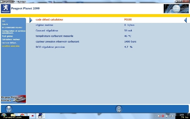

une 307 hdi 2.0 110cv avec erreur P0190 bridé 2500tpm
défault permanant pression gazole ou court circuit.
une aide please?

MessagePosté le: Mer 19 Juil 17 à 19:56    Sujet du message: Répondre en citant
soit le capteur pression gazole sur la rampe commune ou son faisceau/connecteur .

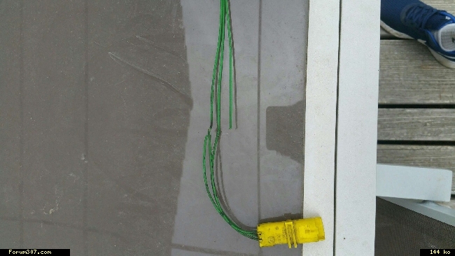

Je viens de démonté celui de ma 307, qui m'a fais 2 coupures moteurs sans raison il y a 15jours .....
une de plus .

Messages : 17027
MessagePosté le: Mer 26 Juil 17 à 08:59    Sujet du message: Répondre en citant
oh la vache ,ils sont bien rongés les fils,il faut absolument que je contrôle la mienne !

MessagePosté le: Mer 26 Juil 17 à 09:00    Sujet du message: Répondre en citant
Carrément, la gaine verte ressemble a du chewing-gum .....

Messages : 17027
MessagePosté le: Mer 26 Juil 17 à 09:05    Sujet du message: Répondre en citant
renifleur03 a écrit :
oui avec la chaleur la gaine fond ,quelle merde ,surtout que le problème existait déjà sur les 406!

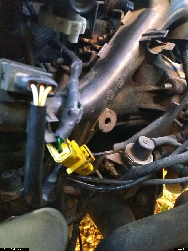

Christophe DOMERGUE
Inscrit le: 30 Juil 2017
MessagePosté le: Dim 30 Juil 17 à 11:06    Sujet du message: Répondre en citant
Ici, ma réparation :
J'ai fais passer le faisceau par dessus pour éviter que ça se reproduise ....
Ce faisceau est pas facile à trouver, le connecteur jaune est bien caché Super content :D
Merci le forum !
