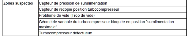

P0234:
je pense que le capteur point dur pédale n'est pas le problème principal ?

donc le capteur de recopie est neuf ?
je verrai alors du côté dépression ,électrovanne et durite
mise à l'air libre de l'électrovanne turbo filtre bouché
tapes "p0234" sur google
ou
http://www.forum307.com/viewtopic.php?t=40125
