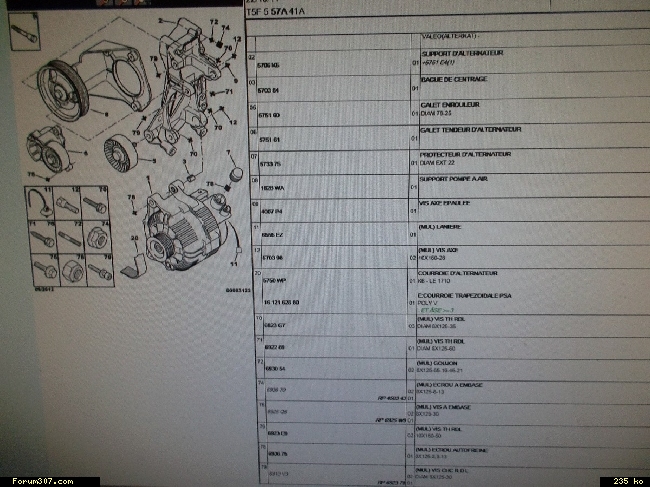

"- Kit accessoire complet à changer (297,90€ avec M.O.)."
c'est quoi ce kit ?

Poulie d'alternateur + courroie d'accessoires + galet tendeur + M.O.

Merci pour les infos. ^^ La référence que j'avais trouvé était celle-ci : GATES : K046PK1708. Est-ce qu'il y a une explication pour la différence de prix (plusieurs dizaines d'€) ? Qualité des pièces, Gates veulent juste de grosses bénéfices sur les pièces vendues, autre chose ?
Et pour le montage, des outils particuliers à avoir ? Des choses à savoir avant de procéder au changement ?

mike86 a écrit : | Tout est dans le liens de zamax , par contre attention avec les kits accessoires , certains kits vendu n'ont pas la bonne courroie ( trop courte ) , regarde sur le service box avec ton VIN tout est détaillé , "si tu as le montage comme sur la mienne " ma réf donner est la bonne après niveau des marques aucune idée du pourquoi le prix varie . Je pense que skf est une bonne marque |
Pour servicebox, je n'y ai pas accès et impossible de m'y créer un compte. Si quelqu'un veut bien m'aider avec cette recherche de réf. pour kit accessoires, ce serait parfait.

Quelques nouvelles de ma lionne. La courroie d'accessoires a été changée hier après-midi et depuis, plus de couinements ! Les galets, s'ils s'usent normalement, peuvent faire le double de kilométrage mais, si je garde la voiture d'ici là, je les changeraient avant.

Parfait merci. ^^ La courroie qui a été montée a la référence : 5750 WP. Donc je suis encore plus serein. Il y a du bruit au démarrage mais à cause du silencieux percé, au niveau de la collerette de fixation. Mais pour cette réparation, je vais plutôt attendre un peu et prendre un Inoxcar ou autre selon les suggestions.
