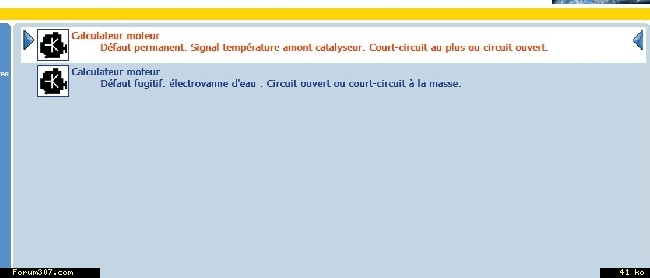

MessagePosté le: Lun 26 Juin 17 à 09:07    Sujet du message: Répondre en citant
erreur relevé
** 307 XS coupé hdi 110cv
** 307 SW hdi 110cv
** 307 SW hdi 110cv - 140cv
Messages : 17027
MessagePosté le: Lun 26 Juin 17 à 09:13    Sujet du message: Répondre en citant
le défaut temp amont fap/catalyseur c'est normal pour une 307 défapée !
l'autre est fugitif ,à effacer
ce n'est pas ça qui fait des saccades !

MessagePosté le: Lun 26 Juin 17 à 09:33    Sujet du message: Répondre en citant
Ben oui..... la et le soucis, j'ai pas trop d'information.
