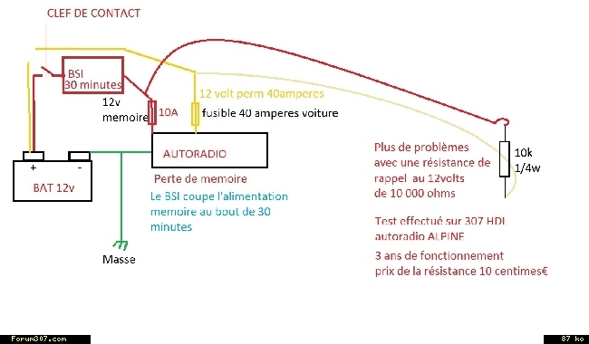

Bonjour ,
C'est tout simplement qu'il ne fallait pas inverser le jaune et le rouge.
Le jaune puissance ampli borne plus permanent.
Le rouge après contact borne après contact.
Edit : Erreur c'est l'inverse
Le poste perdra la mémoire au bout de quelques jours sans démarrer la voiture, à cause de la pile mémoire de l'autoradio, gros condensateur, et du fait de la déconnection du file memoire par le bsi ( file rouge ) par la consigne économie énergie.
Il manque donc une résistance de 1kohms de 1 quart de watt entre le file rouge et le file jaune.
Ça s'appelle une résistance de rappel au plus qui permet de faire circuler une tension 12v avec un courant proche du zéro absolu pour contrer le bsi
Merci.
Edité par Pascalou28400 le Mer 04 Jan 17 à 18:54 (3 fois)

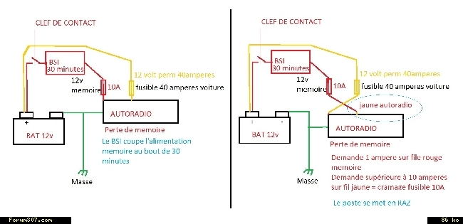

Pascalou28400
Inscrit le: 03 Juil 2013
Messages : 663
MessagePosté le: Jeu 05 Jan 17 à 18:53    Sujet du message: Répondre en citant
Bonjour les gens ,
Je n'ai trouvé aucun tutoriel serieux sur le file rouge et jaune
Alors voici ma création artistique
Normalement je crois que c'est compréhensible
Voilà
Je ne sais pas faire plus simple.
Si vous avez des remarques allez y
ÉDIT
Merci.
Edité par Pascalou28400 le Ven 06 Jan 17 à 20:55 (2 fois)

Ton poste dispose d'une masse, d'un fil d'alimentation permanent et d'un file mémoire, ta voiture dispose de la même chose.
Toi, ce qu'il te manque c'est un multimetre / voltmètre pour savoir quel fil arrive, et sur quelle broche, et tu dois être capable de pouvoir mesurer les tensions qui y sont présentes.
Si tu ne sais pas le faire, il faut mieux que tu laisse un installateur te le faire, le résultat sera garanti.
Tu dois avoir un fusible autoradio derrière le poste, et aussi un deuxième, dans le panneau de fusible côté conducteur, l'as tu vérifier? As tu trouvé le fusible et as tu tester sa résistance via le multimètre, c'est une des premières choses à faire, à savoir, être sûre que les differentes tensions d'alimentation arrivent bien à ta prise fraka, et dans le bon ordre, vu que ton poste a été testé et qu'il fonctionne.
Il faut que tu comprennes que cela est super compliquer d'expliquer des trucs parfois simple à travers un forum par écrit.
Je pense que tu branches sans savoir ce que tu branches et que tu ne sais pas vérifier les tensions qui arrivent sur les broches de ton autoradio.
Envoie nous la photo de ta prise auto radio, la photo des fils de ton auto radio, les couleurs, la photo de ta prise fakra branchée et aussi débranchée, ça va nous aider à te donner une réponse
