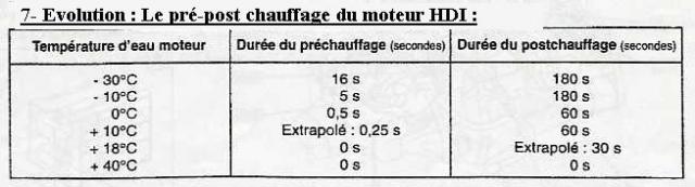

sur les hdi les bougies servent à partir de 5-/-8
quelques secondes suffisent c'est très rapide !

Disons que si tu restes 4s avant de démarrer ça fait 2s que ça a fini de préchauffer, donc tu attends 2sec et tu démarres
