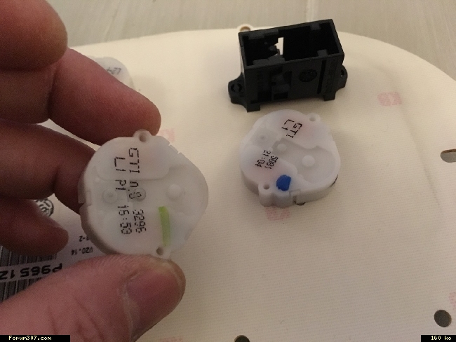

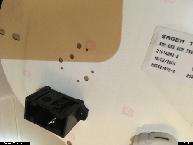

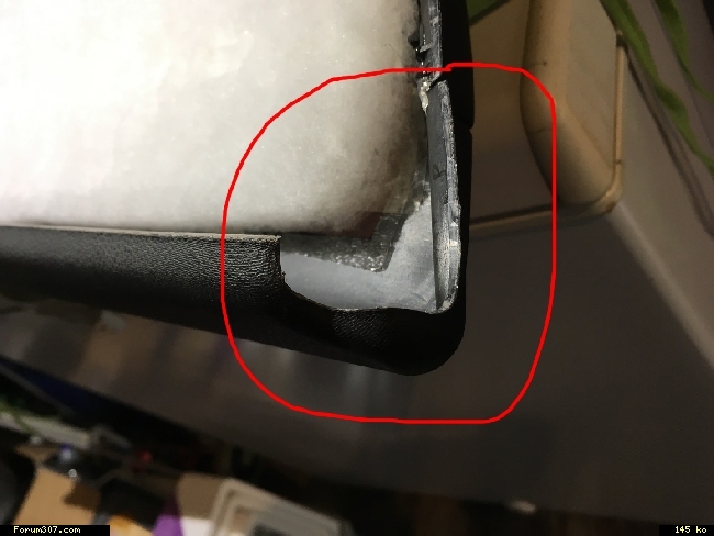

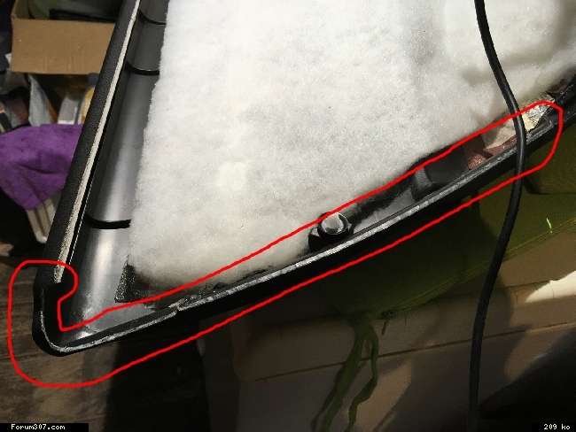

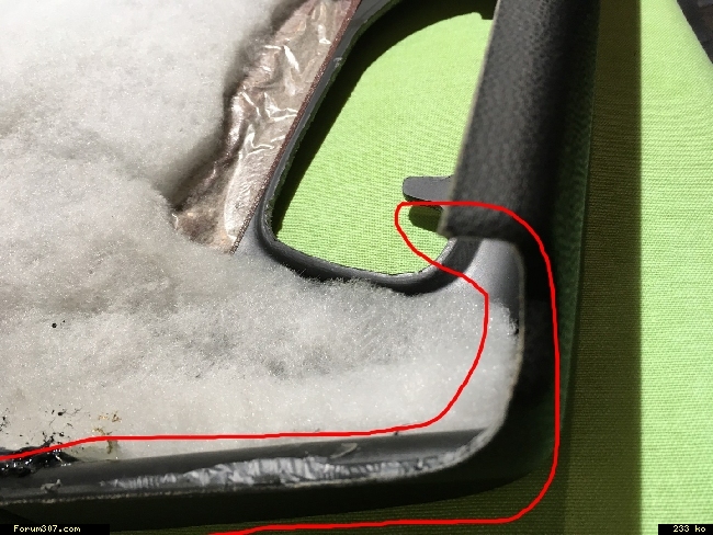

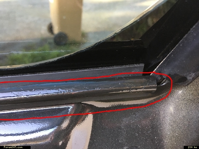

bon sinon dans la recherche de bruit.
j'ai pas mal avancé, garniture de porte arrière, j'avais repéré un petit parasite quand je balancés un peu trop fort, et des bruits de grincements a la noix.
donc pour l'enceinte c'est good, j'avais peu être mal bloqué, pour les grincements, en faite j'avais repéré l'endroit, c'est en haut de la garniture sur le joint de lèche vitre interieur, partie qui ce trouve vers les ceintures puisque pour moi c'était des 2 coté !
donc j'ai rectifier un peu la découpe de la garniture, et retiré un peu d'épaisseur sur la partie qui ce plaque a la carrosserie, pour ne plus que sa soit en contrainte. j'ai mis par la même occasion un peu de graisse silicone sur le lèche vitre interieur, sa évitera les grincement de vieux caoutchouc.
donc sa c'est bon, toujours un bruit lors de la torsion du châssis, mais la je suspect le pare choc Question sa fait juste un clac, et je vois franchement pas d’où sa viens !

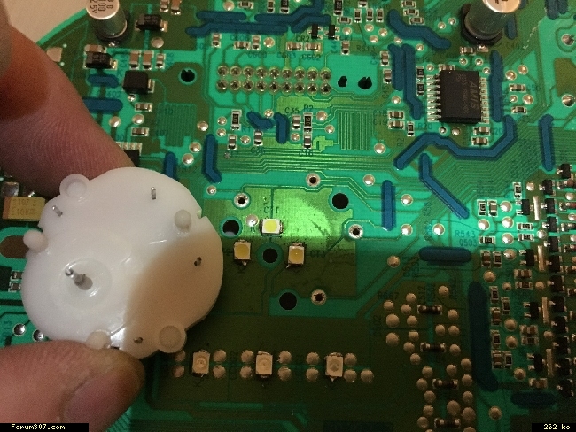

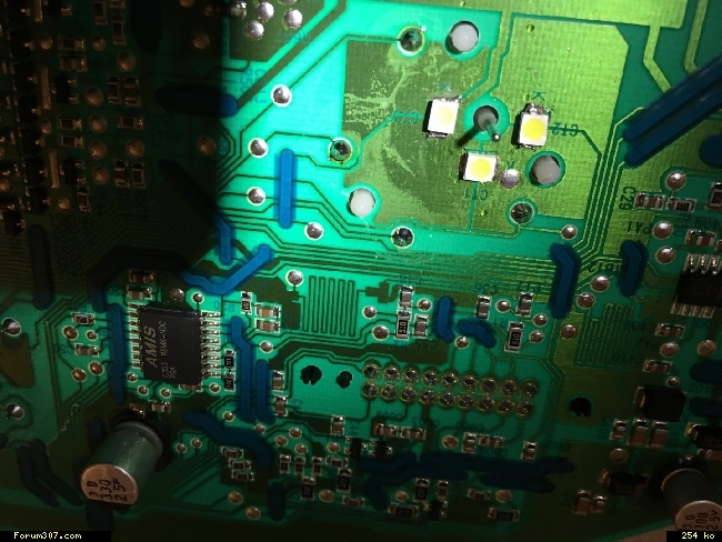

et suite a mes recherche de vibrations dans le tableau de bord, j'ai tout isolé, resserré, sa été efficace, du coup nettement plus silencieux, et là nouveau bruit qui me prends la tête, une sorte de grésillement Shocked
franchement j'ai cherché mais je l'es eu Super content :D
le micro moteur de mon compte tour !!
j'ai fait une video rien que pour vous
https://www.youtube.com/watch?v=0WWpKLQKoUY
clic droit ouvrir dans nouvel onglet Wink
donc je le change j'ai du stock Laughing
celui qui prendra sa place Clin d'oeil ;)
le voilà retiré
et le nouveau en place
voilà un peu plus de silence Laughing
le seul problème c'est que plus c'est silencieux, plus on entends des bruits a la con, donc a mon avis je vais bien en trouvé encore qui vont me soulé

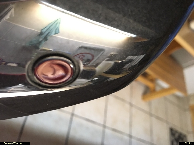

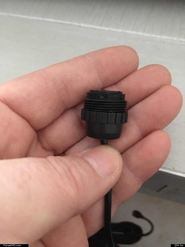

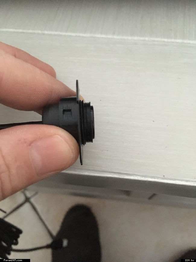

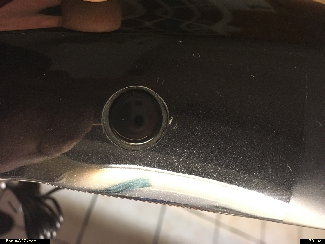

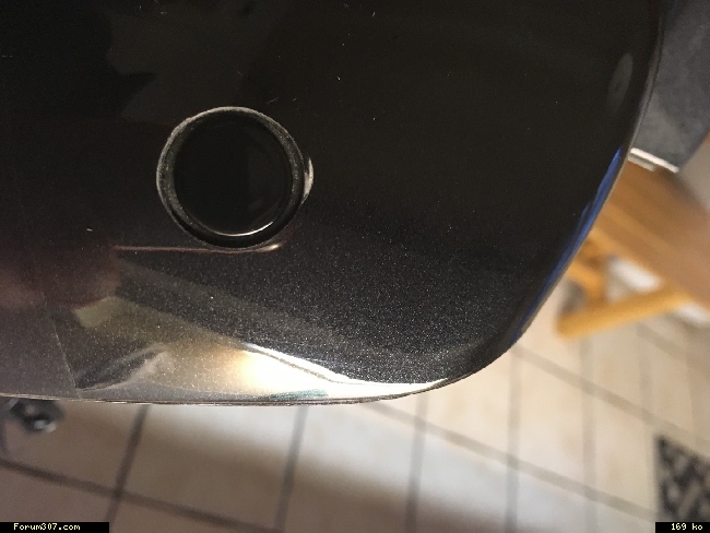

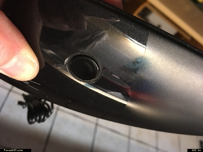

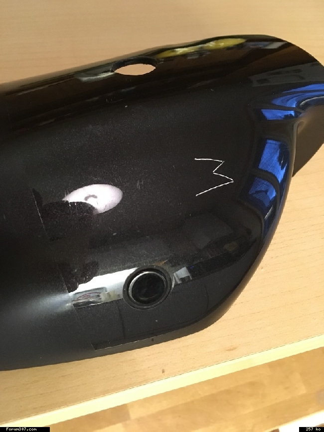

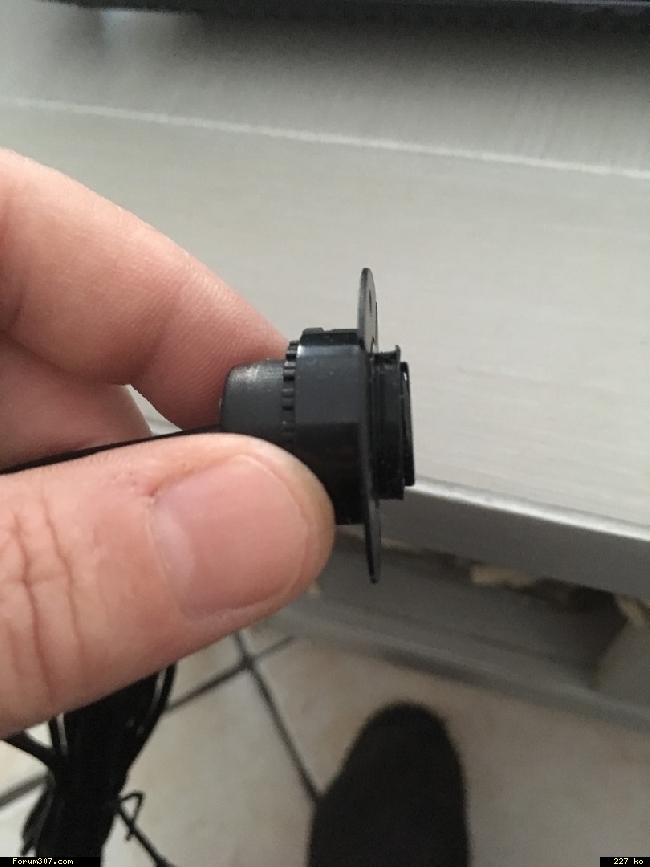

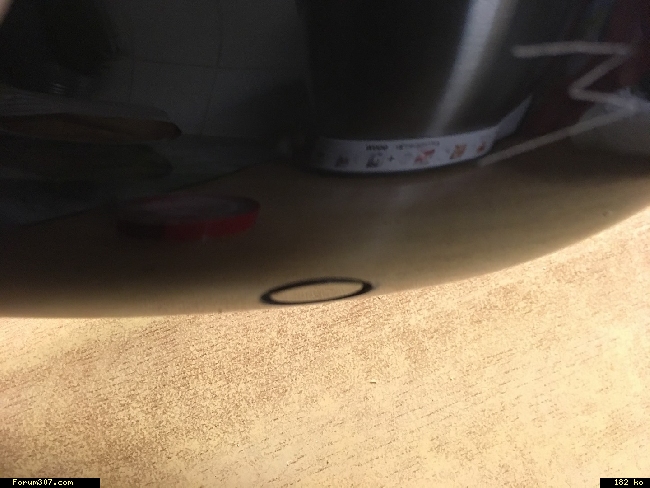

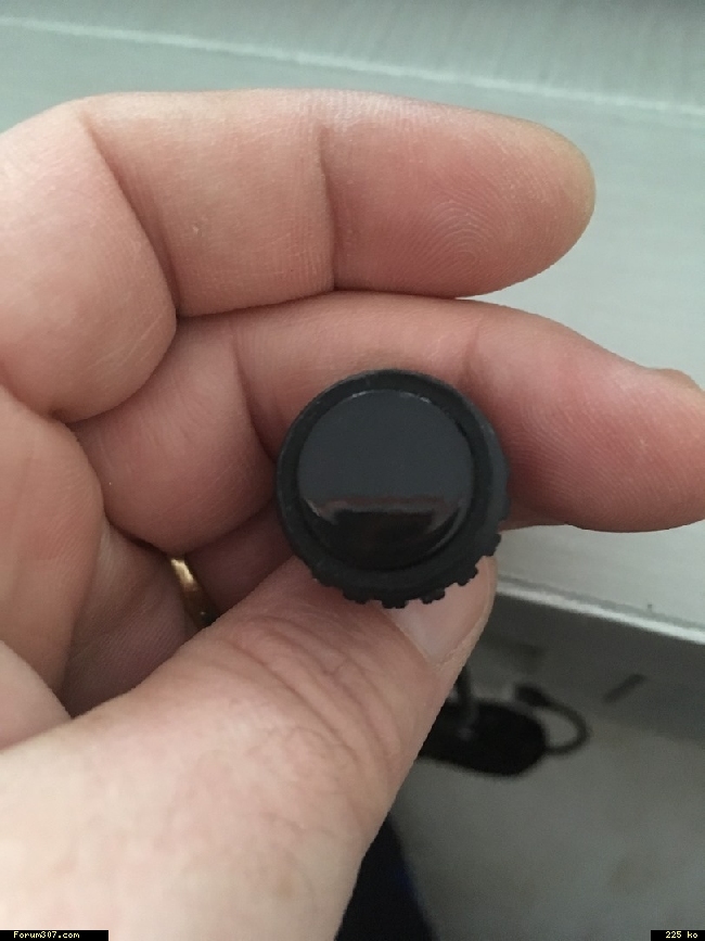

bon capteur déjà reçu Shocked
sa ce présente plutôt pas mal, discret l’intégration devrais être impec, là j'ai fait des tests sur une vielle coque de retro comme c'est incurvé nettement plus que les boudin. David doit m'en envoyé un pour être vraiment sur de mon coup Wink
très compact
réglage de profondeur
mise en place:
on perce, on place le support, on vis le capteur dans le support en prenant soin de bien placé le joint, et on règle la profondeur, perso je partirais sur de la black colle pour être sur que sa ne bouge pas

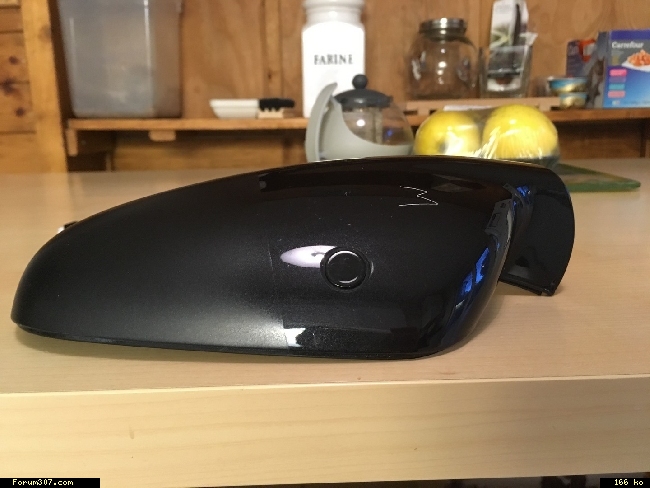

test d'integration
pour ma part, sa sera si c'est concluant, peinture obsidien, et un coup de produit pour bien noircir le joint Laughing
et le rajout de connecteur, comme celui que j'ai en place.
reste aussi a faire les tests pour voir si ils sont efficaces comme ceux que j'ai.
mais bon pour le moment je suis pas déçu Wink
ben42
Inscrit le: 25 Déc 2015
Messages : 3529
MessagePosté le: Mer 23 Nov 16 à 20:44    Sujet du message: Répondre en citant
Super discret dis donc, ça s'annonce très prometteur tout ça

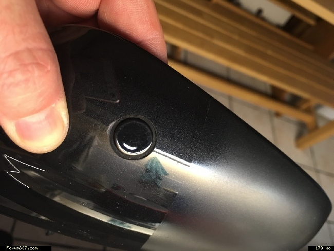

Oui sa sera sympa, mais c'est pas encore en place Laughing
Déjà voir tout à l'heure si ils captent bien les obstacles Monsieur VERT ...
ben42
Messages : 3529
MessagePosté le: Jeu 24 Nov 16 à 11:41    Sujet du message: Répondre en citant
Tu nous diras ça mais ça semble de bonne qualité déjà...
Ce qui est délicat c'est si tu les peint pour l'épaisseur à pas dépasser pour la sensibilité
307 Xs premium 2.0 16v 138CV
PhoeniX_IDF
Inscrit le: 04 Aoû 2012
Messages : 10973
MessagePosté le: Jeu 24 Nov 16 à 12:51    Sujet du message: Répondre en citant
Juste un voile comme ceux que j'ai Clin d'oeil ;)
