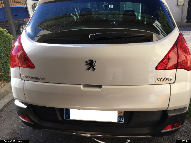

bon et bien j'ai eu super chaud, mais j'ai bien avancé
lavage et décontamination carrosserie et jantes, polissage latérale gauche, capot haillon pare choc av et ar.
photos

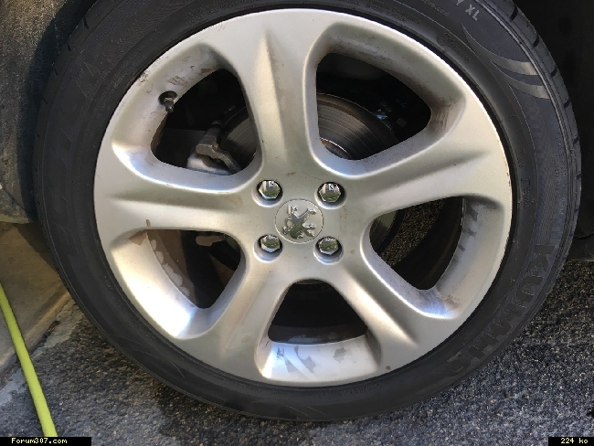

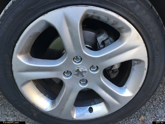

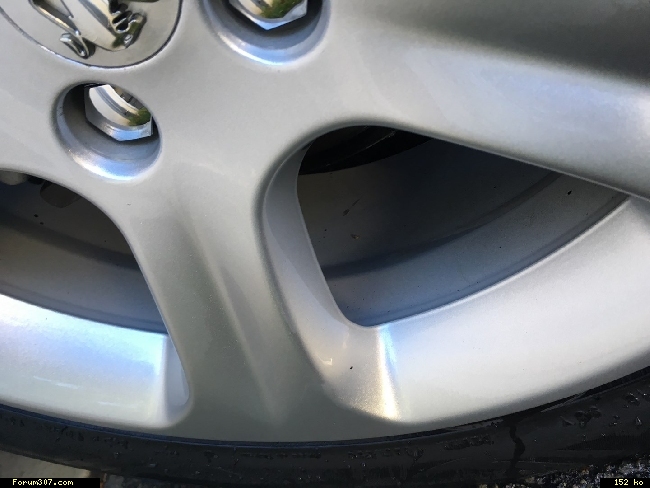

Jantes, on part de sa:
on arrive a sa
on détails un peu plus sinon c'est trop simple, et apres on va me dire comment il a fait.
donc on recommence

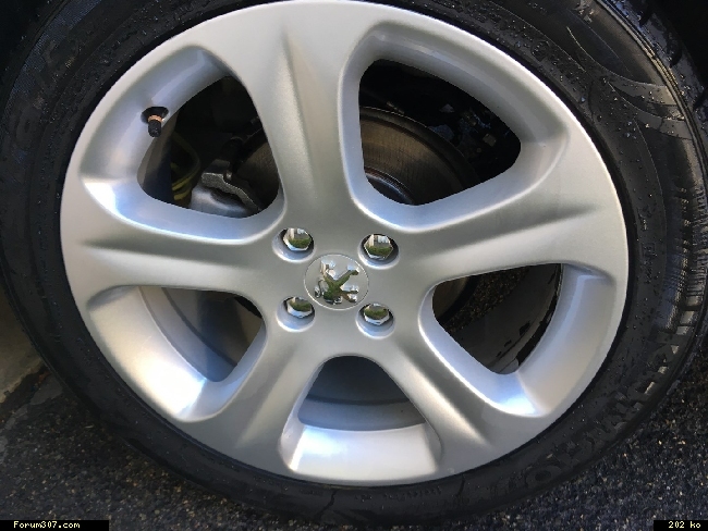

on part de sa
nettoyage normal, on arrive donc a sa

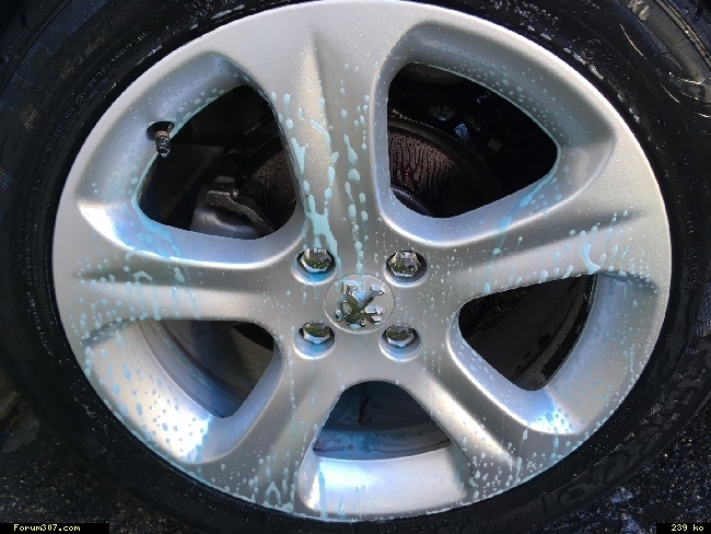

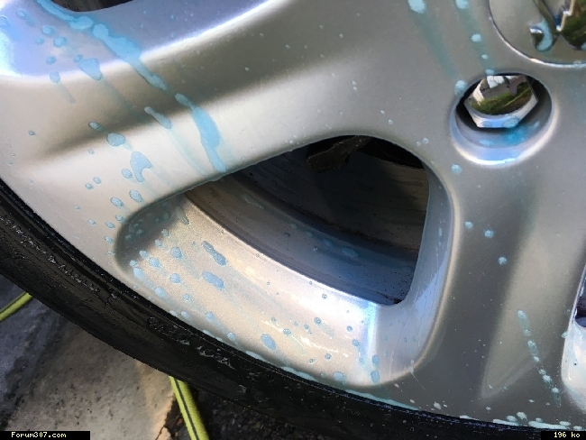

mais sa me plait pas, a cause des contaminations incrusté que le nettoyant jantes ne peut pas dégommé

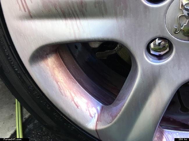

donc on met un décontaminant ferreux.
il es donc bleu au démarrage, et tourne au violet quand il tombe sur de la poussière de frein incrusté.
en action sur toute la jante, faut quand même frotté un peu, sa ce fait pas tout seul non plus

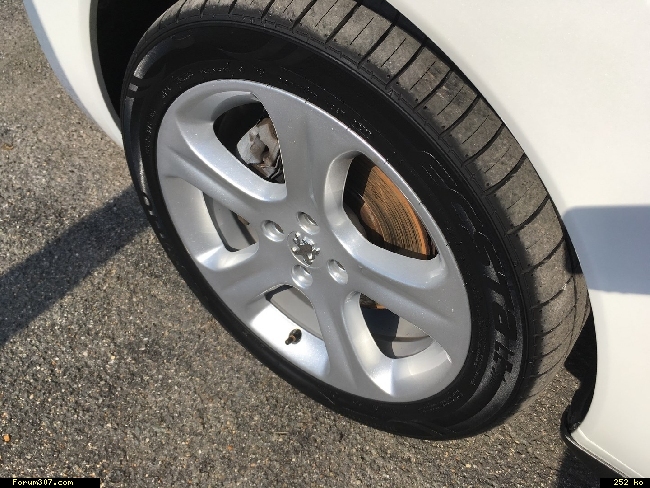

on rince et

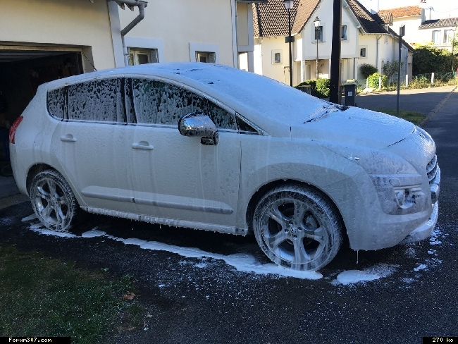

la suite c'est partie mousse bien hard

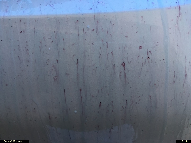

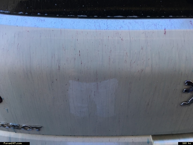

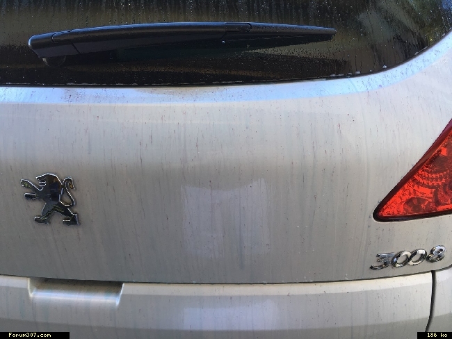

et sur cette 3008, depuis que mon neveu la pris, il y as un défaut sur la haillon, donc je passe aussi un coup de décontaminant ferreux
bien attaqué quand même

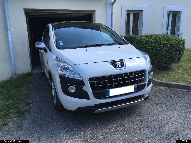

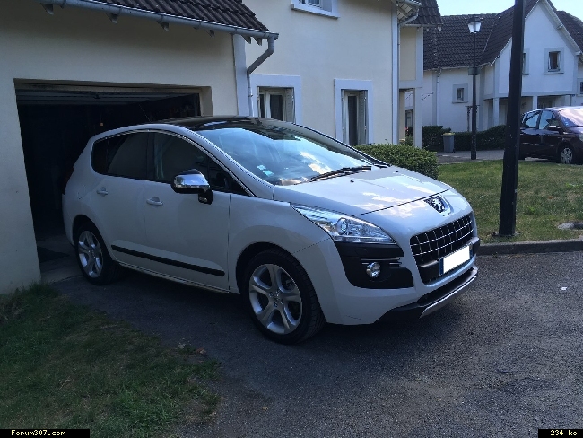

voila la 3008 et propre et prête pour passé a la suite

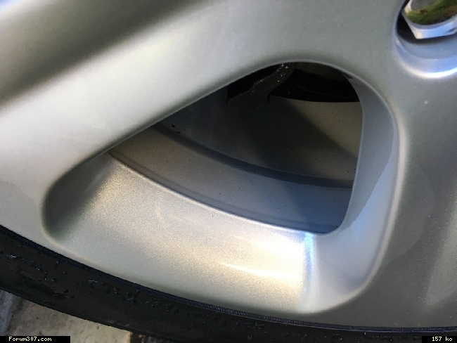

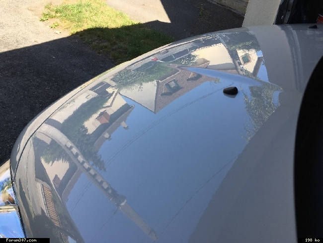

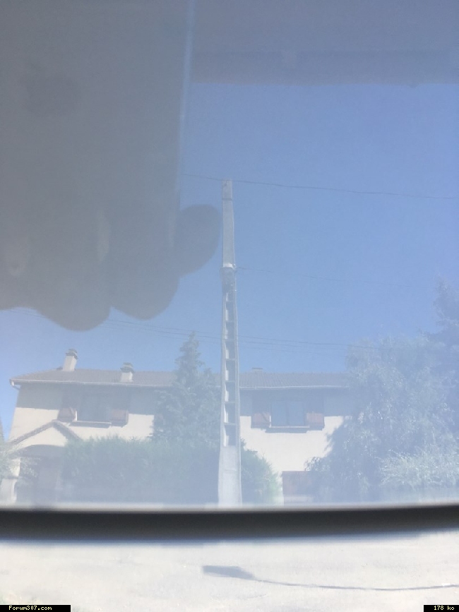

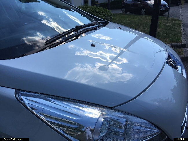

pour la suite j'ai pas réussi a faire de 50/50 donc sa sera jute des reflets avant et après
avant
apres
en haut fait en bas pas encore !
mes 3 copines
le soleil arrive a grand pas sur ma tronche
haut fait, bas pas fait
gauche fait droite non fait

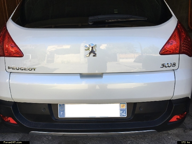

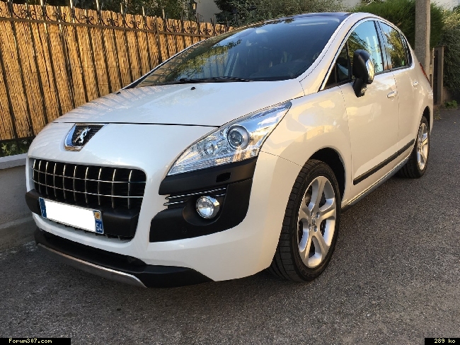

petit aperçu en plein jour du cul, sa me convient
et des feux comme neuf

Super taf encore une fois...
Le decontaminant ferreux fait très bien son taf, c'est top!
Je suis toujours jaloux des reflets que tu arrive à avoir en avant/après... C'est plus du tout flou, j'adore 💕
