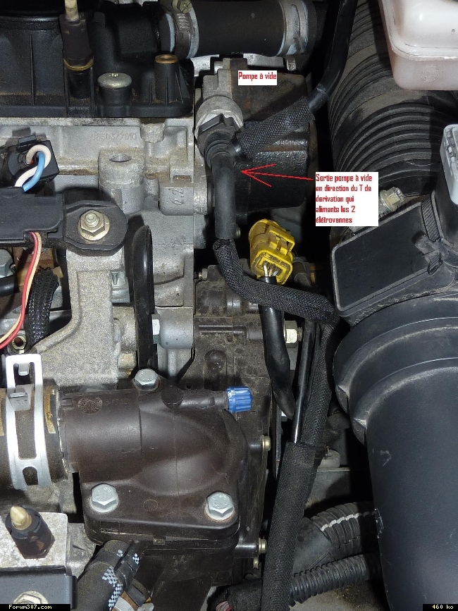

Bonjour !
Je déterre ce sujet Hiiiiii :)
Ayant fait l'acquisition d'une 307 SW 2.O HDI 90cv de 2004 avec donc la même configuration moteur à la vue de cette photo.
J'ai actuellement, depuis le lendemain de l'achat de cette voiture, une alerte "anomalie : système anti pollution défaillant". Je souhaitais donc savoir s'il y avait juste a débrancher et à boucher le tuyau là ou c'est écrit : "electrovanne EGR".
Je souhaitais savoir également, si je rencontre le moindre souci en débranchant cette vanne, Est-ce que le fait de la rebrancher fera que cela redevienne comme avant ou faudra passer un coup de valise chez Peugeot pour tout remettre en ordre ???
Merci à vous Hiiiiii :)

MessagePosté le: Ven 12 Déc 14 à 16:20    Sujet du message: Répondre en citant
message générique qui ne veut dire !autant chercher une aiguille....
un diag et après tu pourras régler tes soucis

Bonsoir Zamaz, merci de ta réponse, oui c'est ce que j'ai cru comprendre concernant ce message, je ne me casse pas plus la tete que ca mais quand est-il de la vanne EGR histoire que mon moteur ne s'encrasse pas plus ??? Je peux débrancher sans risque comme indiqué sur la photo ou pas ?
Messages : 16998
MessagePosté le: Ven 12 Déc 14 à 18:26    Sujet du message: Répondre en citant
"Je peux débrancher sans risque comme indiqué sur la photo ou pas ?"
oui tu peux ,mais si elle est déjà bloquée ouverte le mal est fait!?

MessagePosté le: Ven 12 Déc 14 à 18:54    Sujet du message: Répondre en citant
Désolé de t'embêter avec mes questions, je n'y connais pas grand chose,
tu me parles du volet "ouvert ou fermé" de la vanne EGR quand le moteur est à l'arret ou en marche c'est bien çà ?
J'ai lu tout le forum, si j'ai bien compris la vanne est ouverte quand elle renvoie le carburant déjà cramé dans le moteur c'est ca ? Donc il faut qu'elle soit fermée, ok ca j'ai compris, du coup à quel moment je dois donc débrancher si ce n'est pas déjà fait et surtout comment je peux savoir si elle est déjà ouverte ou fermée ?
Je ne pense pas que le mal soit déjà fait vu que roule tous les jours avec

MessagePosté le: Ven 12 Déc 14 à 19:11    Sujet du message: Répondre en citant
à bas régime (par ex en ville) pour moins polluer elle laisse passer une partie des gaz donc le volet ouvert !ensuite elle se ferme sur route normale ! avec le temps les gaz bloquent le mécanisme du volet ouvert en permanence donc plus de puissance et mode dégradé !et dans le pire des cas empêcher de démarrer !

Depuis fin Novembre, j'avais de pertes de puissance soudaine à froid pendant de grosses accélérations, elle se bridait ( sans voyant ni défaut ) à 90km et aux alentours de 2500 tours.
Une fois le moteur chaud ( à partir ) de 70°c, je prenais un coups de pied au cul et elle refonctionnait nickel pour le reste du voyage.
Il y a 3 semaines, en ayant pleins le cul, j'ai regardé un peu sur les forums pour voir si y'avait des solutions.
Je suis tombé sur l'étude d'un mec qui avait les même symptômes que moi.
Apparemment le doseur d'air chaud encrassé par la merde de la vanne EGR bloquait le papillon fermé.
Or à froid le papillon d'air frais étant fermé lui aussi, moteur étouffé lors de grosse accélération ( entrée sur autoroute par exemple ).
Il conseillait donc de boucher l'électrovanne du doseur d'air frais pour le forcer à s'ouvrir constamment.
Manip effectué, plus aucunes perte de puissance, si ce n'est une chauffe plus lente.
Bref le week end dernier j'attaque les chose sérieuse, en démontant la tête du collecteur ainsi que le doseur d'air chaud.
Tout deux bien encrassé au passage :
Je commence le nettoyage complet du collecteur et du doseur.
En même temps ayant acheter une plaque pour boucher l'arrivé de la vanne EGR je le monte comme sur la photo :
Je remonte le tout, rebranche tout bien.
Plusieurs question me vienne :
- est ce le bon endroit pour boucher la vanne EGR ? ( ne serait pas plutôt à l'endroit en vert sur la photo ? )
- depuis cette manip plus de perte de puissance ni à froid comme à chaud, mais j'ai l'impression que mon accélération est trop linéaire ( plus le coups de turbo entre 1800-2200 tours ) et donc une impression que la voiture pousse moins.
Pas de voyant au tableau de bord, pas de mode dégradé, pas encore brancher sur le pc pour lire si y'a des codes défauts.
Le soucis de cette perte de puissance peut venir du fait que j'ai pas boucher au bon endroit ? ( Avant ou après la vanne en théorie c'est la même ? )
Une idée ? tout les boucheurs de vanne EGR par plaque ou pas bouchage de valve trouve que la voiture est plus vif et prend mieux les tours à bas régime.
Mais qu'en est t'il de turbo ?
Merci pour vos conseils en espérant que le poste va ce réveiller

Bonjour à tous, sur ma 307 1.6 HDI 90 de fin 2005, ma vanne EGR s'est bloquée fermée il y a un petit moment, et donc j'ai fait pas mal de Kms comme cela.
Juste le voyant defaut moteur qui reste allumé, a part ca RAS.
Ca dérange en rien non?

julienbarteam72 a écrit :
J'ai une 307 sw 90cv de 2004 et il se trouve que je n'ai pas de té, le tuyau va directement de la pompe à vide à la commande de la vanne pour EGR.
Est-il possible que je n'ai pas de vanne de débit d'air frais ? Car, je ne la trouve nul part !!!
J'ai , en suivant un autre tuto, bouché le tuyau de la vanne egr mais, j'ai une anomalie antipollution. De plus, même en la rebranchant et en validant le défaut à la valise, j'ai toujours anomalie antipollution.
Pouvez-vous m'aider ?
