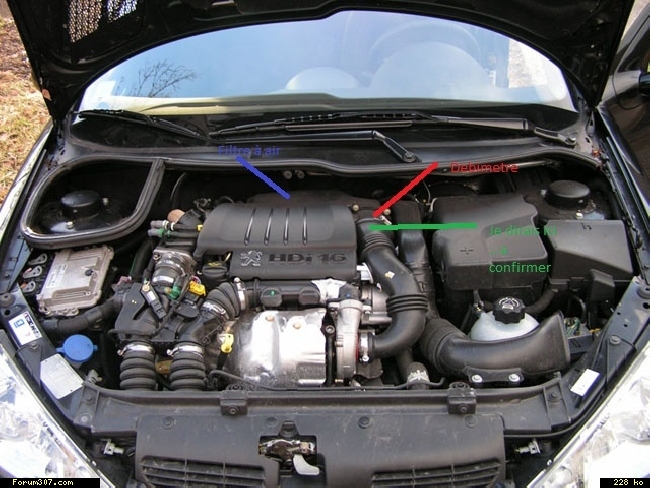

patnumber1 a écrit :
Bonjour a tous.
Je me permet d'intervenir sur ce sujet car vous pourrez certainement m'aider.
J'ai un problème sur ma 207 1.6 hdi 110 au niveau de la seconde vitesse uniquement. Souvent en sortie de rond point ou lorsque je dois accélérer, a bas régime, entre 1500 et 2000 tours. Il y a comme un acout, je dois accélérer fortement pour ne pas qu'elle fasse trop d’acoups et de vibration sur la pedale, comme si elle allait caler...
J'ai donc pensé a la vanne EGR encrassée. J'ai utilisé tt d'abord la bonne vieille méthode de faire monter ma voiture dans les tours pour la décrasser et y'a du mieux ...
J'aimerai maintenant, sans démontage nettoyer cette vanne.
J'ai acheté ce kit
J'ai ensuite visualisé cette vidéo:
https://www.youtube.com/watch?v=WXltiz_T6Jk
L'aérosol doit être pulvérisé entre le filtre a air et le collecteur d'admission en sortie du débitmètre d'air.
Pourriez vous me montrer l'endroit exact ou je dois pulvériser sur mon véhicule que je ne fasse pas de bêtise.
En vous remerciant.
T'as acheté où ce quitte ? Car il me semblait qu'il n'était plus commercialisé..
Ceci m’intéresse car j'aimerais aussi tester Hiiiiii :)

jeremy57350
Inscrit le: 03 Jan 2012
Messages : 13
MessagePosté le: Jeu 09 Juin 16 à 13:12    Sujet du message: Répondre en citant
Je dirais ici a première vue (en vert)
Messages : 17018
MessagePosté le: Jeu 09 Juin 16 à 13:52    Sujet du message: Répondre en citant
sortir le filtre air,direct dans la boîte à air,mais j'ai déjà dit que ne ça ne sert à rien .
