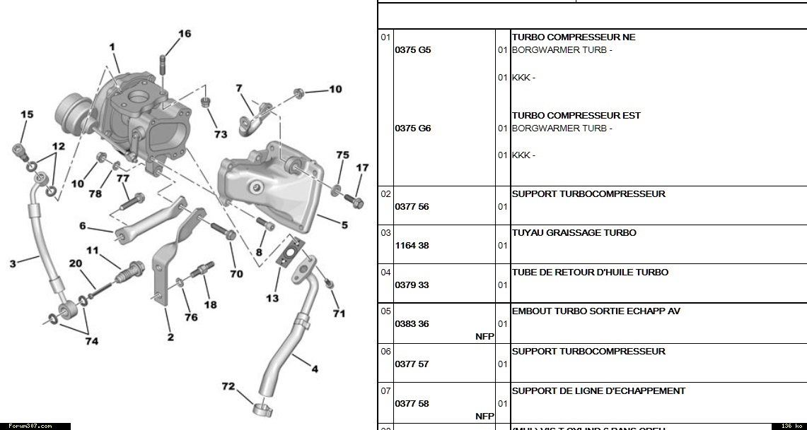

Posté le: Jeu 19 Mai 16 à 17:44 Sujet du message: |
Merci pour les encouragement.
Est-ce indispensable de démonter le turbo ou la wastegate peut se démonter sans que l'on touche au turbo.
Car finalement je pense que la wastegate est grippée ou hs.
Donc au mieux j’arrive à la dégripper et au pire je l'a change.
Mais cela peut-il se faire sans démonter le turbo ?

Le wastegate se trouve entre le turbo et le moteur...
Arf je vais la tester en aspirant par la durite histoire de voir ce que ça donne.
Si je pouvais éviter de démonter le turbo...
il faudra remplacer pas mal de joint si j'ai bien compris ?
Lorsque je vais enlever le circuit qui alimente en huile le turbo cela va t il couler en grande quantité ?
Question de néophyte c'est l'huile moteur qui va au turbo ?

Posté le: Ven 03 Juin 16 à 09:43 Sujet du message: |
Donc après une semaine prit par d'autre priorité me voilà de nouveau sur ma voiture.
J'ai décidé de nettoyer l'admission d'entrée air.
Je suis donc en train de démonter le turbo.
Puis l'egr et enfin le collecteur.
Je ne vois pas d'autre moyen pour démonter le collecteur. Par le haut cela me semble impossible sur ce moteur.
