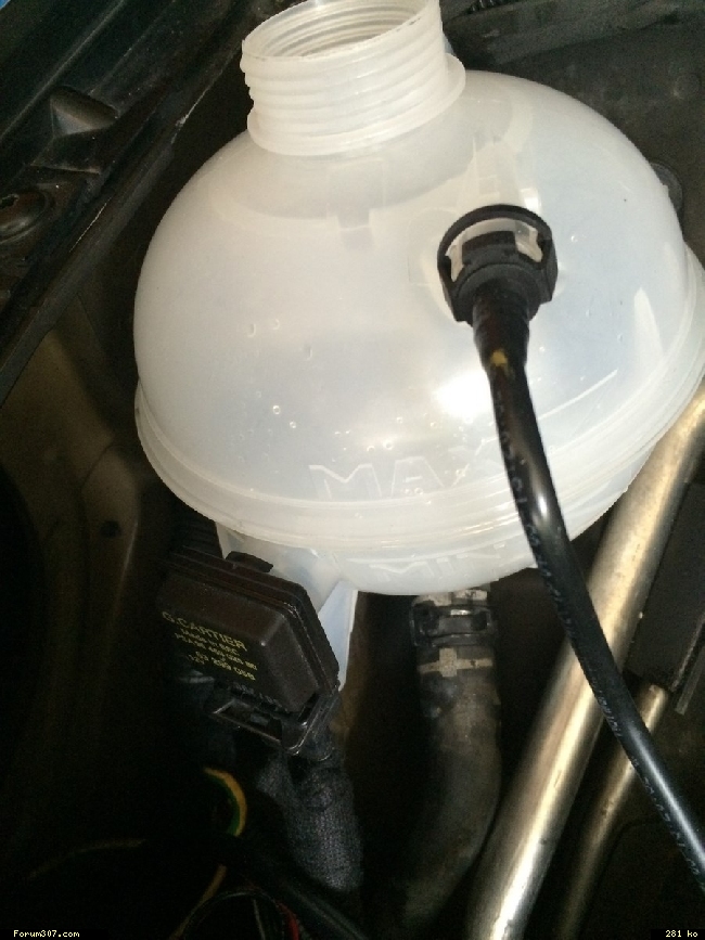

J'ai trouvé ça pour moteur essence.
Jeff 307 XS Pack cuir 307 de Diamant
Inscrit le: 10 Juil 2012 Messages : 3895 Localisation : LIZY SUR OURCQ (77440)
Posté le: Lun 28 Mar 16 à 12:37 Sujet du message: |
Ah oui je comprends mieux le résultat est impressionnant comme toujours chapeau Mitch

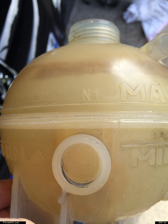

Posté le: Lun 28 Mar 16 à 18:56 Sujet du message: |

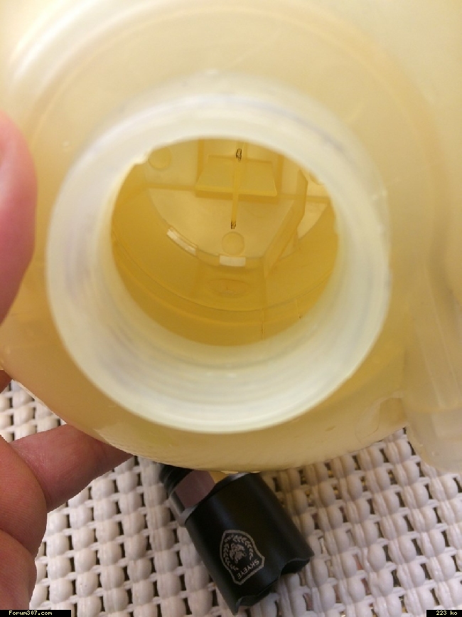

c'est un vrais casse tête avec les sondes
je n'arrive pas a trouver la diff entre
1306 F0 & 1306 C0
_________________ 307 Griffe T5, 2.0l, 138ch Essence (Une Griffe Quoi  ...........)
Planet-P-Project Modérateur
Posté le: Lun 28 Mar 16 à 19:05 Sujet du message: |
F comme froid, C comme chaud...
PhoeniX_IDF 307 de Diamant
Inscrit le: 04 Aoû 2012 Messages : 10973 Localisation : Vitry Sur Seine (94)
Posté le: Lun 28 Mar 16 à 19:49 Sujet du message: |
je sait pas du tout je trouve rien comme info, sauf que tu en as sur diesel comme essence, sur 307/308/rcz/3008/ partner ect,
d’après se que je vois le F0 serais la version la plus récente !
sa serais:
1306 F0
PSA 96 469 025 80
63 299 058
199/13
Posté le: Lun 28 Mar 16 à 19:57 Sujet du message: |
et le 1306 C0
PSA 96 225 077 80
63 299 025
88/15

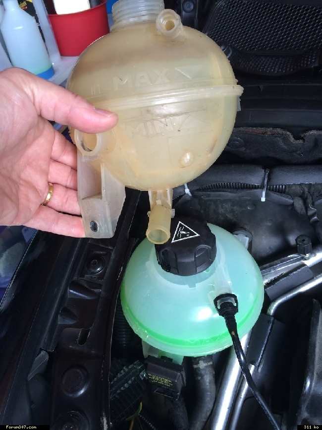

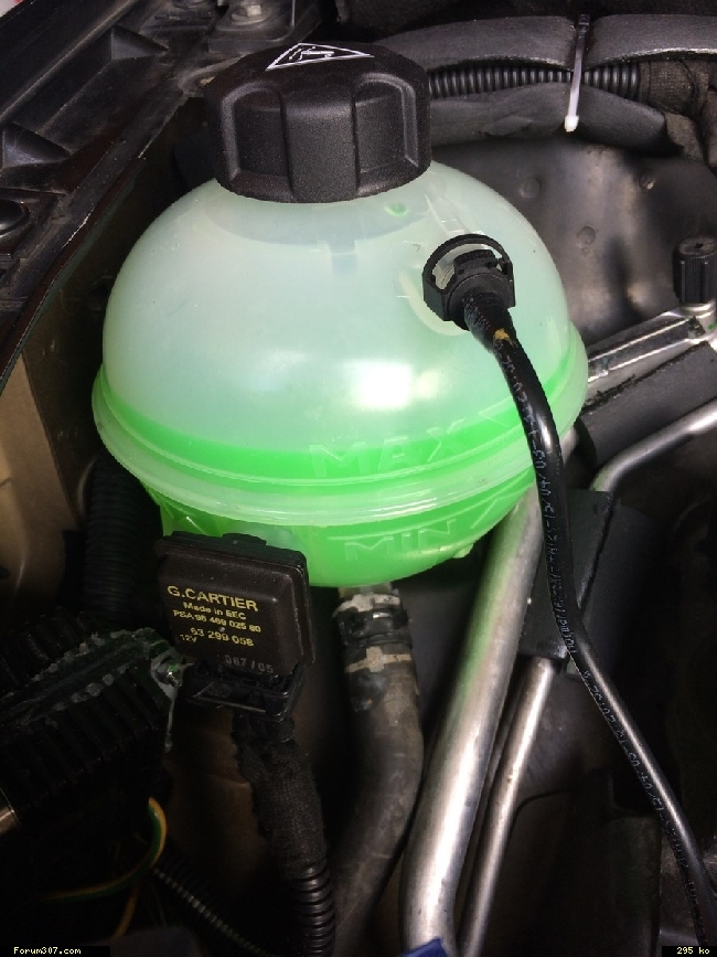

Posté le: Sam 02 Avr 16 à 18:45 Sujet du message: |
Ça fini bien, du coup. Elle s'allume bien à vide? Il n'y a plus qu'à faire la même chose sur la voiture de Jérémy. S'il trouve le faisceau.
Beau boulot.

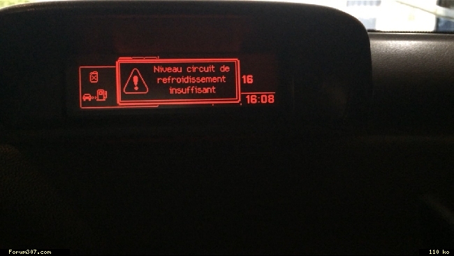

Posté le: Sam 02 Avr 16 à 19:00 Sujet du message: |

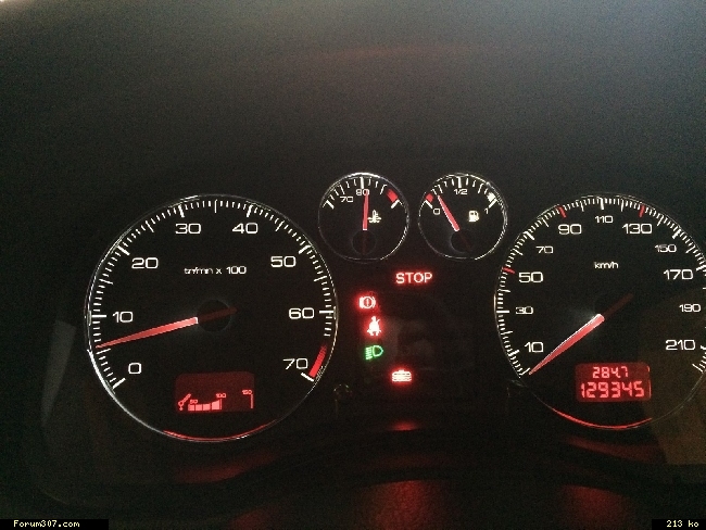

| PhoeniX_IDF a écrit : |
c'est moteur en route que sa te dit
Niveau liquide bas , mais bon ce n'es qu'un détail  |
?? Bizarre ton truc.
Posté le: Sam 02 Avr 16 à 19:06 Sujet du message: |
Bas dés que tu met en route sa t'informe de suite, mais si tu met juste le contact sa te dit rien, du moins à froid !!
Peut être le fonctionnement normal !!
Sûrement même
Posté le: Sam 02 Avr 16 à 19:09 Sujet du message: |
Un message sur l'écran ou juste l'allumage du témoin?
Posté le: Sam 02 Avr 16 à 19:15 Sujet du message: |
Le voyant combiné et avant la mise en route du moteur, et le message Odb et après la mise en route du moteur "1s après "
Mais bon ta déjà le combiné qui es allumé lol
Posté le: Sam 02 Avr 16 à 19:18 Sujet du message: |
Le témoin c'est normal, c'est un check-up des différentes alertes avant mise en route. Le message, ce n'est pas normal.
Posté le: Sam 02 Avr 16 à 19:24 Sujet du message: |
Ba avant j'avais pas le Check up lol
Maintenant je l'es, je re resterais demain pour voir à froid si je dit pas de conneries quand même lol
Posté le: Sam 02 Avr 16 à 19:30 Sujet du message: |
Bien sur que oui. Tous tes témoins, air-bag, pression huile, t° moteur (STOP), T- moteur, T-carburant... s'allume bien avant la mise en route.
Posté le: Sam 02 Avr 16 à 20:19 Sujet du message: |

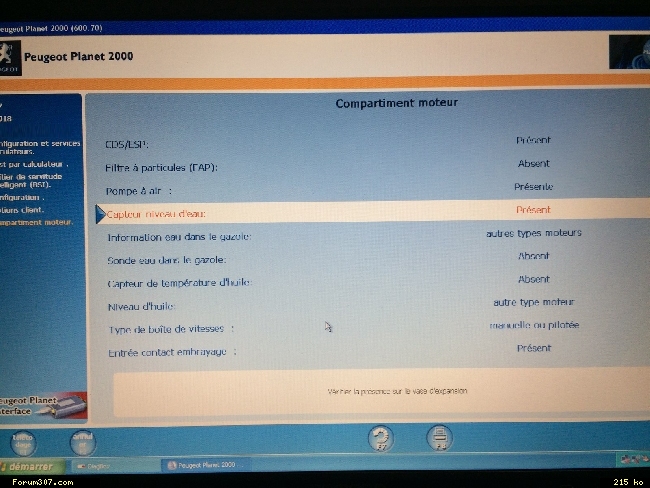

Bah normal le T- de niveau qui ne s'allumait pas...avant tu n'avais pas la sonde. Le T- STOP est lié aussi avec la pression d'huile.
Je viens de ranger la C3, le T- de niveau d'eau s'allume et s’éteint bien quelques secondes après. Aucun message sur l'ODB.
Posté le: Sam 02 Avr 16 à 20:52 Sujet du message: |
C'est ce que je te dis... pas de sonde avant et donc pas de télécodage, pas d'allumage, logique. Ce qui n'est pas logique c'est le message sur l'ODB. Après, si cela ne te dérange pas.
