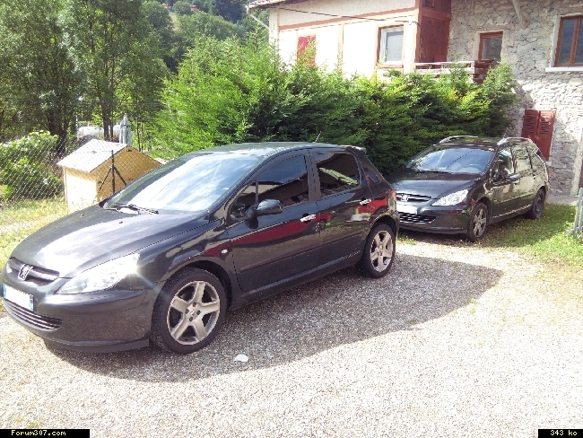

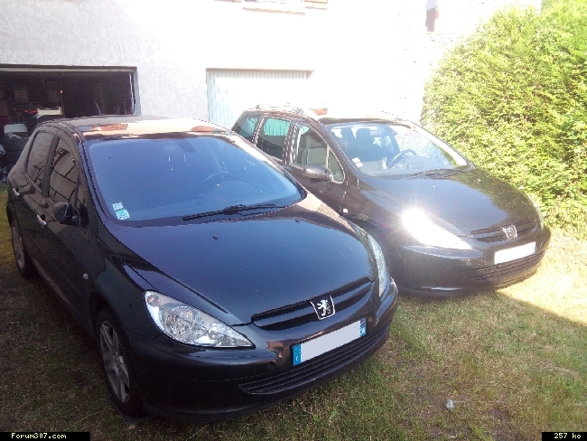

Jolie cette petite... Les vitres ont l'air bien faites bravo.
