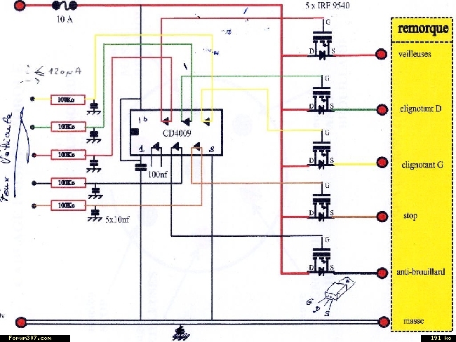

Pascalou28400
Inscrit le: 03 Juil 2013
Messages : 663
MessagePosté le: Mer 27 Jan 16 à 17:18    Sujet du message: Répondre en citant
Bonjour!
Je pense que pour vérifier si tes ampoules a led fonctionnent il faut câbler en direct sur la batterie histoire de voir si ça marche, avec 2 fil et donc voir la polarité.
Ensuite il faut câbler ta H11 incandescence d'origine en parallèle avec ton ampoule a LED pour voir si ça marche.
Puis si sa marche il faut éteindre les feux et fermer la voiture pour voir si les led restent allumées alors que les H11 restent off, c'est le cas avec les feux de position (courant résiduel)
Donc si ta toujours la H11 qui s'allume et pas la LED il faut une interface relais, Quand je mets les feux je n'entend pas de relais donc c'est un système a thyristor et non a relais d'ou le problème de courant résiduel, et des feux qui ne s'allument pas car pas assez de demande en courant.
Tu peux facilement cramer tes led si tu les branches à l'envers.

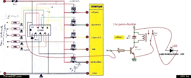

EXEmple:
Meme si tu as un relais tu sera emmerdé car le relais se commande avec un faible courant et une tension 12v donc ça marchera pas si tu cable n relais a aprtir des fils d'ampoule d'optique de phares donc il faut voir si il a un câblage spécial avec le faisceau d'origine et capter le signal de commande issue du CD4009 si tu as ce type de montage.
Je ne connais pas le schéma Electrique de ta 307 mais je suppose que ca ressemble a ça apres modif (ici c'est pour la remorque)
Ca doit etre bien chiant a faire... si le faisceau n'existe pas déjà avec les relais. 1 relais par feu.
Merci.
Edité par Pascalou28400 le Mer 27 Jan 16 à 17:49 (2 fois)
