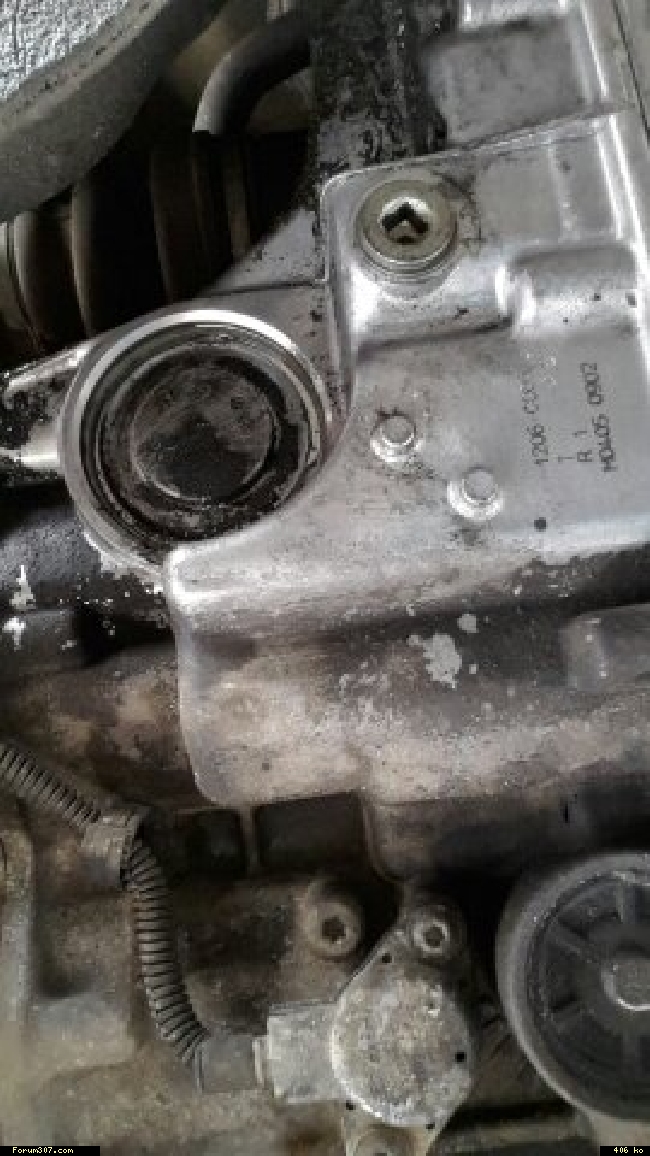

Pat34
Inscrit le: 17 Sep 2015
Messages : 110
Localisation : Frontignan
MessagePosté le: Lun 19 Oct 15 à 11:15    Sujet du message: Répondre en citant
Voici un aperçu du carter de la boite, mais il n'y a pas les deux bouchons indiqué dans les tutos. voir image 2
1
2
Merci & à bientôt, Pat
PEUGEOT 307 1.6 i 16V 110cv XT Premium Boîte Auto

Je me suis renseigné du coup nous allons la refaire car il y a une petite vis derrière le bouchon. Cette vis serre à vidanger les 3,5l je vous tiens informé demain.
