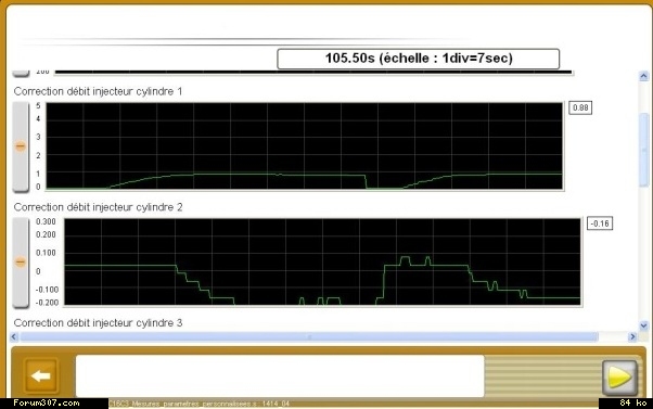

pour voir si ton injecteur est HS, il faut regarder la correction de débit.
Si elle est supérieure à une certaine valeur, c'est qu'il est mort.
Pour ça, passage à la valise.

2 solution complémentaires pour controler un injecteur,
la valise de diag controle des corrections suivant la marque d'injection et mesurer les retours d'injection dans des fioles
