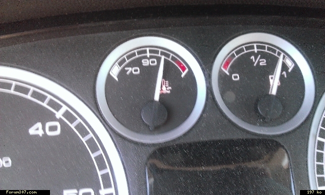

Bonsoir, normal. Un circuit fermé de refroidissement monte à T° normal de fonctionnement à 105° (au niveau du moteur).
Pas de témoin d'alerte allumé, donc tout a bien. L'ébullition du liquide de refroidissement est calibrée à 125°.

D'accord merci beaucoup. Non aucun témoin. Je suis étudiant et donc pas vraiment l'argent pour une grosse réparation. C'était surtout le bruit fort du ventilateur qui me faisait flipper ! Encore merci :p

De rien. Tu as 2 vitesses sur un groupe moto-ventilateurs. 1 que tu entends jamais, malgré qu'il tourne de temps en temps et la 2ème qui prend le relais et qui tourne plus souvent de ce temps là et because la clim aussi.
Coupes là un instant, pour essayer et pour te rassurer.

2.0 140cv. Ça va aujourd'hui elle n'est pas monté a plus de 95° pourtant jai quand même fais pas mal de route avec clim et 37° a l'extérieur

Logique. En ville, avec le manque de circulation d'air, un air chaud qui monte du bitume, plus une chaleur à + 35°, la T° moteur ne peut que monter un peu plus. Tu serais encore plus étonné si tu avais un visu sur la T° de l'huile moteur.

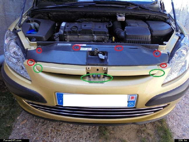

En écartant un peu le haut du PC, regarde le déclenchement de ton moto-ventilateur après avoir laissé chauffer le moteur. Bien sur, en ayant coupé la clim. Une des deux résistances peut être HS.

Trêve de plaisanterie. Tu as de la chance, j'avais quelques photos suite à ma dernière modif.
Tu écarte le haut du PC en enlevant les vis et clips comme indiqué par les couleurs. C'est surtout pour remplacer un des relais ou la résistance qui sert à diminuer l'intensité du courant électrique.
Les relais et résistance sont à l’intérieur de ce boitier sur le coté gauche du radiateur en regardant de face. (Par ex, sur la mienne 1.6 i).

Par curiosité, j'ai démonté les relais (RAS, Résistance bobine de commande 70 Ohm et contacts associés OK) et la résistance FRIC. Résistance FRIC sûrement HS car le composant en parallèle (Diode Zener?) a l'air bien cramé. Je l'ai emmenée chez Pigeot, 20.84 € HT, j'ai commandé et je la change demain matin, à l'aube.......
