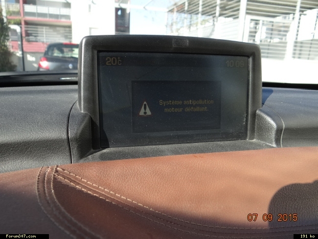

J'ai également ce foutu message Anomalie Pollution et de temps en temps j'ai celui Système Contrôle moteur défaillant.
J'ai fait changer les 2 sondes lambdas qui a corrigé le problème 4jrs et le 5ème rebelote Anomalie Pollution.
Les experts PSA m'ont dit que des fois les injecteurs avec le temps, au lieu de lâcher des nuages de carburant dans la chambre de combustion, font office de robinet (lâchent énormément de carburant). Du coup, trop de richesse en carburant, du coup Anomalie Pollution, du coup pas de CT validé !

Suite de mes mésaventures.
Je rentre le soir. Le message a disparu et le voyant ne s'allume plus. ???
A n'y rien comprendre.
Je passe quand même chez le concessionnaire comme prévu.
Je vous tiens au courant.
