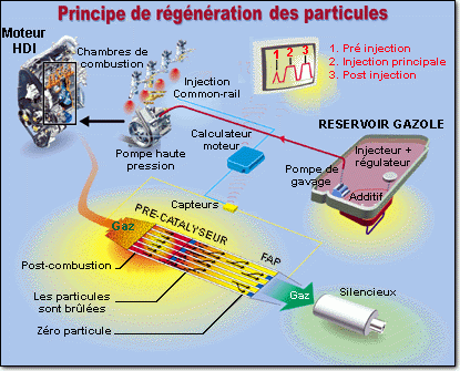

Principe de régénération du filtre à particules
La régénération consiste à brûler périodiquement les particules accumulées sur le filtre. Ces particules sont composées principalement de carbone et d'hydrocarbures. En présence d'oxygène, la régénération du filtre par combustion des particules s'effectue naturellement lorsque la température des gaz d'échappement dépasse 550° C.
Ces 550° C sont très éloignés des températures observées dans la plage classique d'utilisation du moteur HDI. D'une part, les progrès réalisés sur le rendement moteur ont réduit l'énergie dissipée à l'échappement. D'autre part, en ville, le moteur est thermiquement peu sollicité et la température à l'échappement varie généralement de 150° à 200° C.
Il fallait donc développer une stratégie de régénération du FAP qui soit sans incidence sur
l'agrément de conduite et ce, quelles que soient les conditions de roulage
compatible avec les normes anti-pollution en vigueur
gérable facilement
sans contraintes pour l'utilisateur
Régénération du filtre
La régénération du filtre est pilotée par le logiciel de commande du moteur. Un capteur de pression suit l'état de colmatage du filtre et déclenche, dès que nécessaire, l'opération de régénération.
Cette régénération s'effectue grâce à des postcombustions contrôlées qui portent la température des gaz d'échappement à 450°-500° C à l'entrée du filtre.
Une régénération complète nécessite deux à trois minutes. Elle s'effectuera tous les 400 à 500 km.

Comme je le dis plus haut, j'ai fait le nettoyage moi-même du FAP et mise à niveau additif et hop le tour a été joué.
POUR RESUME, selon ce que j'ai pu lire à gauche et à droite, ainsi que sur ce super forum (que je recomande Yeah ! Cool !! )
"Niveau additif mini" : devrait signifier que le réservoir à résine est bientôt vide >>> faire le plein - moi j'ai payé 110 E pour 5 litres (capacité réservoir). En fait j'ai remis que 3.5 l mais je n'ai pas eu le message Idea
"Anomalie antipollution" : peut-être plusieurs pannes; la traditionnelle, à partir de 70 mkms : devoir échanger le FAP, coût Peugeot: environs 350 E. Je dis échanger car de fait, ton FAP va être nettoyé et fourgué à une autre Peugeot. Donc, toi-même tu récupère un FAP nettoyé Exclamation
Voilà pourquoi j'ai décidé de tenter le nettoyage moi-même Exclamation
Combien de temps çà va tenir Question Question Ce sera déjà çà de gagner Hiiiiii :)
Ah oui, après nettoyage, il faut quand même passer chez Peugeot pour remise à niveau de ODB. Moi, il m'a fait çà pour rien, super le gars, c'est mon nouveau mécano Hiiiiii :)
Pour ce qui de l'entretien sous garantie, j'en doute, la garantie marche-t-elle pour un remplacement d'huile ?
Aussi, le FAP est nécessaire car il y a une sacré gestion électronique derrière, il comporte sonde, capeur, ODB propre lui !
Regarde le bel article avec schéma de leyo.

Il se peut que le message ne revienne pas, ou pas tout de suite, mais ça veut pas dire que le FAP n'est pas encrassé.
Est-ce que tu sais tous les combien de km ton FAP se régénère ? Pour un FAP neuf ou normalement encrassé, c'est tous les 800 ou même 1000 km. Plus il est encrassé, plus les régénérations se font souvent et ça entraine pas mal de problèmes :
- surconsommation de carburant (car il faut bruler les particules plus souvent),
- les particules qui ne sont pas retenues par le filtre encrassé risquent de repartir vers la vanne EGR, donc dans le moteur...
- la surchauffe des gaz d'échappement plus régulière abime le FAP et tout l'échappement,
- et pour finir, selon PSA, mais là j'ai pas compris pourquoi, "une plus grande fragilité du turbo".
Alors oui, ça coûte cher de changer le FAP, mais ça peut aussi coûter cher de ne pas le changer.

Voui, quand tu entends des "tics-tics" sur une durée d'environ 4 mn, c'est la régénération du FAP.
Les infos dont je parle juste au dessus, je les tiens d'un pote qui a bossé chez Faurecia, équipementier auto qui fait l'entretien des FAP. Quand on fait changer le FAP chez Peugeot, en fait on récupère un FAP qui est passé en entretien chez Faurecia. Là bas, les FAP sont mis dans des enceintes avec de l'air pulsé à 600 ou 700°C pour finir de tout cramer dedans, ils sont rincés à l'eau (je sais pas si elle est sous pression), séchés puis gravés avec un n° de série pour la traçabilité. D'après Faurecia, les FAP nettoyés par leurs soins sont quasiment aussi efficaces que des neufs.
Le seul truc que j'ai pas compris, c'est la "plus grande fragilité du turbo" Hum... ?
