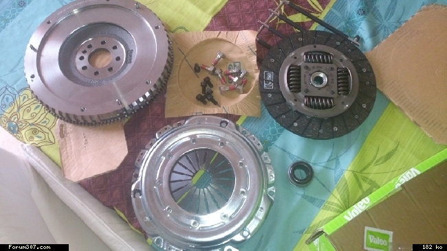

Salut enfin reçu le kit valeo 4p 835007 !!! plus qu'a monter la bete vendredi et apprecier un nouveau confort de conduite !! je vous ferait un retour apres quelque kilometre !!
playmo76
Inscrit le: 18 Fév 2014
Messages : 679
MessagePosté le: Mar 25 Mar 14 à 13:02    Sujet du message: Répondre en citant
C'est jolie quand c'est neuf. Laughing
raphou33
Inscrit le: 20 Aoû 2013
Messages : 190
Localisation : Bergerac (24100)
MessagePosté le: Mar 25 Mar 14 à 13:03    Sujet du message: Répondre en citant
ca c'est clair c'est tout beau ca brille lol je ferais des photo de l'autre quand je l'aurais virer il aura pas la meme gueule a mon avis lol
