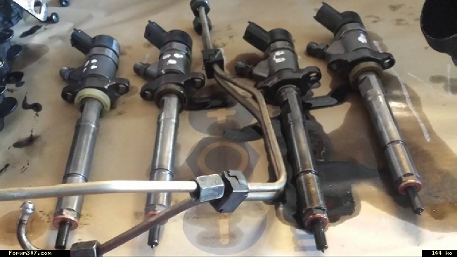

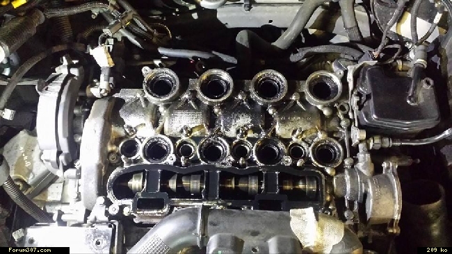

Donc moteur 200 000 km, sans FAP;
Suite de la vibration execive sur mon 1.6, 110 ch, valise, qui localise un debit trop important sur injecteur 1; mon mecano change l'injecteur, pas suffisant ! les autres sont hS, les 4 sont neufs, et ça vibre encore...
Banc bosh a 8000 euros qui verifie toute les données .
Test de compression par les bougies de chauffe(entre 15,5 et 16) a froid + remontée d'huile sur les 2 injecteurs.....
Donc segments racleurs ou soupape grillée......
J'attends le verdicte, mais a mon avis je suis bon pour un moteur !!
Un copain a eu la meme chose sur un dci, il a mis un produit pour degommer les segments, et ç'est reparti..
quelqu'un a t'il eu ce genre de bordel??
merki

MessagePosté le: Jeu 04 Déc 14 à 15:03    Sujet du message: Répondre en citant
environ juillet ....
verdicte, moteur a changer car meme si c'est une soupape a 200 000 km c'est du boulot pour rien ...donc je peux preparer le chequier, j'attends le devis de mon pote mecano pour un occase..
