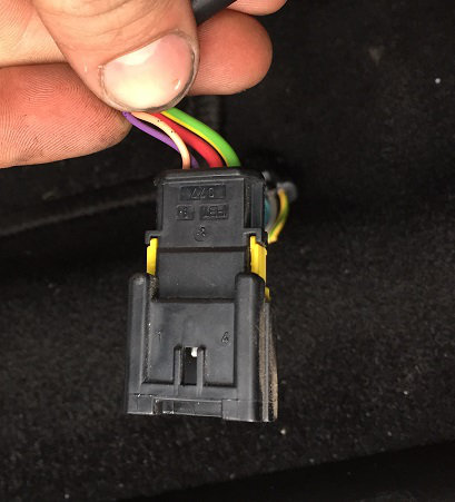

Il ya aucune connecteur libre sous les nouveaux sièges?
regard les anciens sièges et comparez les connecteur

Alors ancien siège :
Nouveau siège :

Il faut récupérer la prise qui va avec celle ci la noir sur tes ancien siège
Il ya juste un truc que je comprends pas pourquoi il ya 6 fils au lieu de 5 sur la prise noir
La vert c'est pour l airbag

Ta pas une prise noir sur les anciens ?
Quentin27
Inscrit le: 12 Oct 2013
Messages : 627
Localisation : Haute normandie
MessagePosté le: Mar 25 Nov 14 à 20:54    Sujet du message: Répondre en citant
Si avec la verte,donc je peux la récupère mais pour l'ordre de fil ?
Le fil supplémentaire viens peut être du siège chauffant ?
Par contre je sais pas si tu as vue mais sur le vert il y'a un fil supplémentaire aussi

MessagePosté le: Mar 25 Nov 14 à 21:04    Sujet du message: Répondre en citant
Tu récupére juste le faisceau avec ses 2 prise noir une côté a 6 vois comme sur ta photo et l'autre à 4 vois qui est intégré sur les anciens après c'est plugyplay
La vert ya que 3 fil

MessagePosté le: Mar 25 Nov 14 à 21:11    Sujet du message: Répondre en citant
Sur les ancien siège il y'a uniquement le connecteur blanc que je t'ai pris en photo

MessagePosté le: Mar 25 Nov 14 à 21:18    Sujet du message: Répondre en citant
Il doi être quelque part
Cherche Le connecteur qui ce branche sur celui la le noir sur les ancien

MessagePosté le: Mar 25 Nov 14 à 21:19    Sujet du message: Répondre en citant
Celui la je l'ai

MessagePosté le: Mar 25 Nov 14 à 21:22    Sujet du message: Répondre en citant
Normalement tu doi avoir un connecteur noir a 4 vois cacher sur les anciens je voi pas d'autres explications

MessagePosté le: Mar 25 Nov 14 à 21:26    Sujet du message: Répondre en citant
J'ai uniquement sa :

MessagePosté le: Mar 25 Nov 14 à 21:38    Sujet du message: Répondre en citant
Bizarre Rolling Eyes
les 2 connecteur c'est pour la ceinture avec le boitie je comprends maintenant pour y avait 6 fil sur la prise noir
mais pas de connecteur noir Evil or Very Mad
je regarderai sur sedre comment ses foutu

MessagePosté le: Mar 25 Nov 14 à 21:40    Sujet du message: Répondre en citant
Dac, du coup je sais pas trop comment faire la Hiiiiii :)
Et si je récupère juste celle qui ce branche sur celle ci
Et que je met les fils des nouveau siège dedans ?
Suffit de trouver l'emplacement des fils

MessagePosté le: Mar 25 Nov 14 à 21:44    Sujet du message: Répondre en citant
Oui normalement les numéros de fil c'est identique
Cette prise noir vien d'où?

MessagePosté le: Mar 25 Nov 14 à 21:47    Sujet du message: Répondre en citant
Celle ci :

MessagePosté le: Mar 25 Nov 14 à 21:53    Sujet du message: Répondre en citant
Oki
Donc cett prise noir la est a 6 vois aussi ??

MessagePosté le: Mar 25 Nov 14 à 21:59    Sujet du message: Répondre en citant
Oui

MessagePosté le: Mar 25 Nov 14 à 22:08    Sujet du message: Répondre en citant
Oki bien c'est simple tu la recupere ya déjà 3 fil de la ceinture il faut rajouter les 3 autre
et les branche sur cette prise
il te faudra son connecteur sinon tu pique directement je te donnerai l ordre des fil Wink

MessagePosté le: Mar 25 Nov 14 à 22:16    Sujet du message: Répondre en citant
Du coup en gros je remet tous sur celle qui a 6 voie
Je laisse les 3 déjà en place et j'en rajoute 3,mais lesquels ?

MessagePosté le: Mar 25 Nov 14 à 22:22    Sujet du message: Répondre en citant
Les 3 fil coter gauche de ce connecteur
Il faut les brancher sur celui la sans oubli la masse

MessagePosté le: Mar 25 Nov 14 à 22:25    Sujet du message: Répondre en citant
Oui mais le truc c'est que la première photo c'est le faisceau sur la voiture
Et la deuxième photo ceux des nouveau siège,je crois que tu as confondu ^^

MessagePosté le: Mar 25 Nov 14 à 22:30    Sujet du message: Répondre en citant
Non c'est sa les faisceaux de ta voiture doi être relié avec ceux de tes siège chauffant
déjà je voi le rouge doi être relié avec le gris Razz

MessagePosté le: Mar 25 Nov 14 à 22:38    Sujet du message: Répondre en citant
C'est sur cett prise noir que tu doi rajouter 3 fil et qu'il part au connecteur a 4 voi sur les nouveau siège

MessagePosté le: Mar 25 Nov 14 à 22:40    Sujet du message: Répondre en citant
Donc voici les nouvelle broche de mes nouveau siège
Recapitulons je récupère cette broche
Que je remet sur mes nouveau siège a la place de la première photo
Et je rajouter 3 câble
(Je suis plutôt bon dans l’électronique d'habitude mais la tu ma embrouiller mdr)

MessagePosté le: Mar 25 Nov 14 à 22:53    Sujet du message: Répondre en citant
Moi aussi je m embrouille seul car c'est plus facile à faire que de dire Laughing
Tu laisse les connecteur de nouveau siège comme il sont tu récupére tout les faisceaux sur les anciens
Mais sur les nouveau je voi pas les faisceaux de ceinture même le petit calculateur qui est présent sur les ancien je le voi pas sur les nouveau

Bin le truc c'est que cette manip la je crois pas que je peut la faire
Mais si je modifie le faisceau sur la voiture pour mettre la nouvelle connexion male dessus sa doit pouvoir ce faire

MessagePosté le: Mar 25 Nov 14 à 23:16    Sujet du message: Répondre en citant
Oui sa va marcher mais ce connecteur la doi ce brancher sur le connecteur de ta voiture a 6 vois et tu rajoute 3 fil
mah34 a écrit :
Quentin27 a écrit :
une fois rajoute les 3 fil manquant l'autre bout de ses 3 fil ce branche sur ce connecteur

MessagePosté le: Mer 26 Nov 14 à 08:13    Sujet du message: Répondre en citant
J'ai pas compris.. Hiiiiii :)
Je pense que ce que je vais faire c'est viré le connecteur des nouveau
siege et remettre l'ancien le truc c'est qu'il me faut l'ordre des fils
