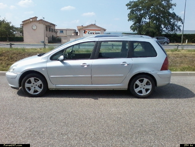

j'aller oublier voici une photo de ma tuture ^^ elle est jolie ^^
