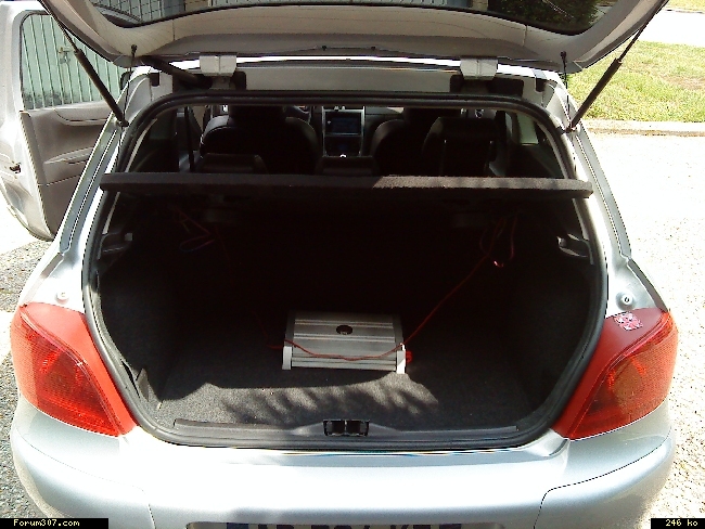

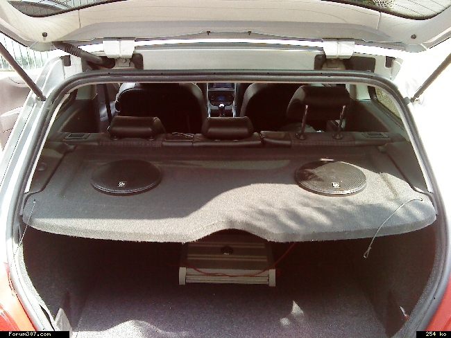

Bon,les portières terminées,je désire maintenant installer un sub sur la planche arrière,
J'ai déjà le matos c'est un subwoofer pioneer et un ampli,je n'ai pas besoin de caisson le système utilise le volume du coffre.
Cependant je ne veux pas découper ma planche d'origine,comment puis-je faire?je veux un système qui se retire facilement pour utiliser le coffre(de tout manière le sub fait plus de 30cm de diamètre il ne passe pas sur celle d'origine)
-Mon autre problème est que je ne sais pas comment récuperer le signal en sortie de mon RT3?
2l138ch,full options.

clerk
Messages : 675
MessagePosté le: Mer 22 Mar 06 à 19:52    Sujet du message: Répondre en citant
c'est un pioneer TSW-30"x"F c'est ca??
phonocar fait des plages arrieres pour tout type de vehicule.... va dans un centre auto il devrait pouvoir t'en avoir mais ca peut bien couter dans les 100€!
il te faut un ampli avec sorties haut niveau (ou high level), l' O² air² T150 en a et sort 230Wrms...j'en avait un sur un tsw303c ca donnait deja bien! Par contre, ca condamne tes HPs arrieres (eh oui on peut pas tout avoir)
clerk
