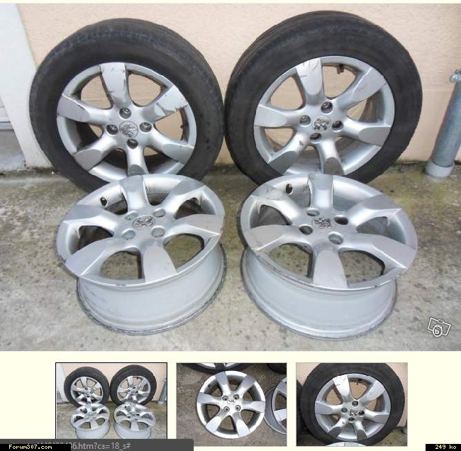

Hello tout le monde, j'ai acheté ces jantes pour 100€ et sont a peu près dans le meme etat que Fox:
J'aimerais avoir un peu de conseil pour les refaire moi-même
Avec le tuto de Fox et d'autres que j'ai trouvé sur internet il y a pas mal d'avis différents sur le sujet.
Je crois que mon pere a un pistolet a peinture, sinon est-ce que a la bombe c'est faisable facilement?
quels sont les produits et quantités a prendre?
Pour le poncage, degraissant, mastic, peinture et vernis?
J'ai vu qu'on pouvais s'en sortir pour une 50aine d'€ .
Dans quel magasin ou sur quel site on peut trouver tout le nécessaire?
Ce qui me fait le plus peur c'est sur les contours il y en a deux qui sont un peu abîmés.
Des conseil pour bien reussir?
Le temps d'attente entre chaque manip?
Merci Hiiiiii :)
