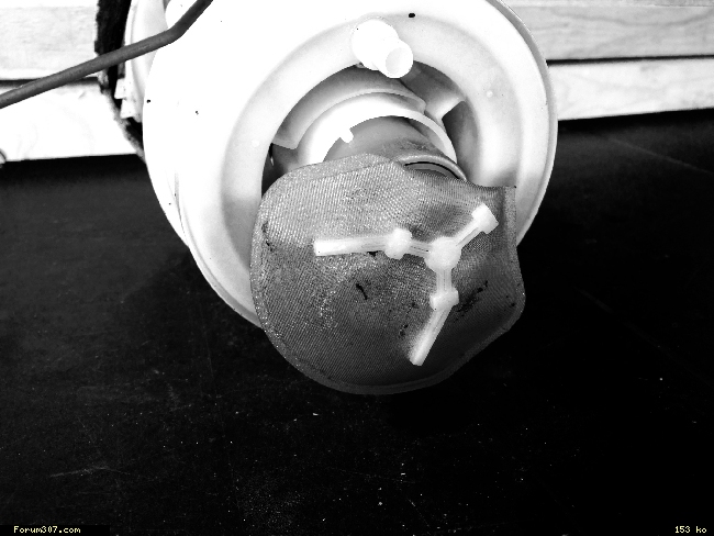

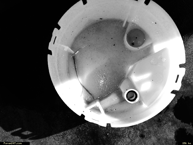

Bonjour, je viens de démonter mon puits de jauge et effectivement il était bien sale je trouve Hiiiiii :)
voila les photos :
je l'ai nettoyé j'ai enlever toutes ces petites mer..
Vous pensez que sa pourrait venir de sa ?
Et damien29: oui tu as raison mais je préfère que ma voiture marche à 100% et me dire que si je vais dans la réserve il n'y a pas de soucis ! Super content :D
