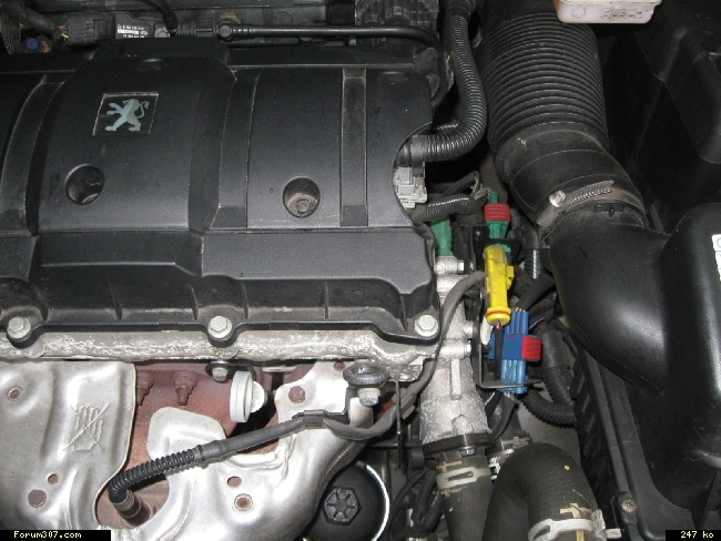

Posté le: Mer 19 Fév 14 à 14:09 Sujet du message: |
Oui ça ressemble un peu sauf que moi ce n'est pas un tube mais une boite, mais c'est le tuyau avec du jaune dont je ne sais pas quoi faire

Posté le: Mer 19 Fév 14 à 14:46 Sujet du message: |
tu pinces et tu tires.... il sort, ta boite a air est libre comme l'air si je puis dire

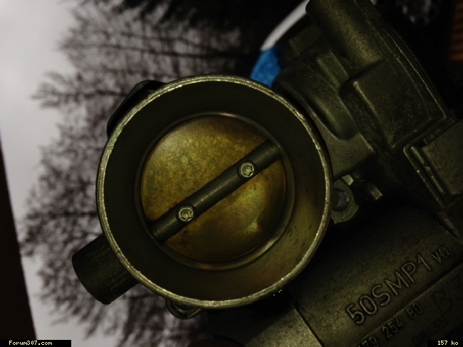

Posté le: Mer 19 Fév 14 à 21:27 Sujet du message: |
Salut Erwan
Pour ton tuyau je te conseille une pince a bec. C'la pince longue et fine.
Pour netoyer ton papillon jaurais plus opter pour de l'essence pur et un pinceau. C'est efficace. Moin que le nettoyant frein mais sa fait son effet.
Pour ta connection electrique, du moment que ton contacte est eteind c'est bon, laisse ta batterie branché.
Enfin pour ton ralenti instable, ta voiture tremble au ralenti? Et si tu accelére et tu relache d'un seul coup ton moteur fait-il des jore de ruptures?

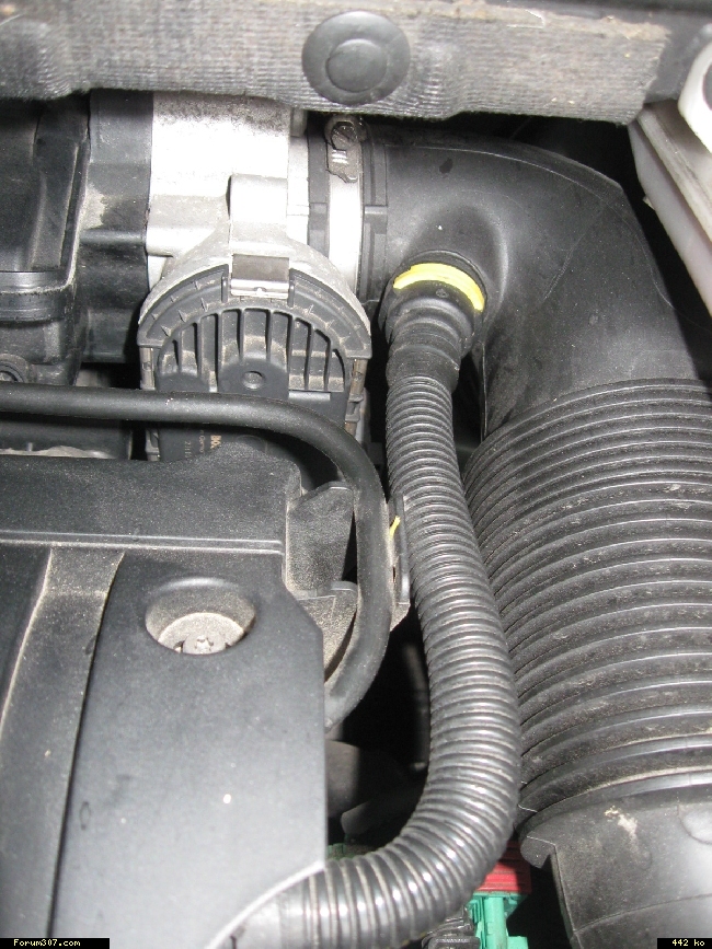

Posté le: Mer 19 Fév 14 à 21:30 Sujet du message: |
Ha merde escuse moi je vien de revoir ta photo. Oubli la pince a bec pour se jore de tuyau. La parti jaune, si tu appui dessus elle senfonce?

Posté le: Mer 19 Fév 14 à 21:44 Sujet du message: |
Oui elle s'enfonce mais j'ai l'impression que c'est un seul clip car quand je pousse d'un coté ça sort de l'autre côté. J'ai essayé de faire pression sur le coté ou je ne peux pas mettre mon doigt mais ce n'est pas suffisant

Posté le: Jeu 20 Fév 14 à 07:53 Sujet du message: |
tu le laisse sur la boite a air mais declipse du cache culbus, de memoire c'est la qu'il va .
