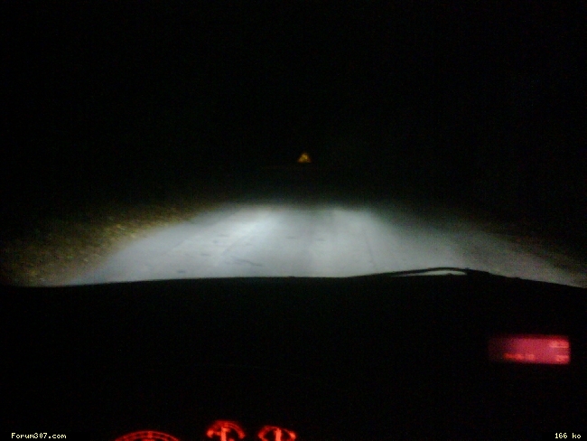

Voilà une petite photo de l'éclairage (avec kits xénon) sur une route sans lumière...
Et pour mon installation je vous met sa prochainement...
MessagePosté le: Sam 05 Juin 10 à 19:39    Sujet du message: Répondre en citant
Yeah ! Cool !! pas mal j'attend la suite Wink

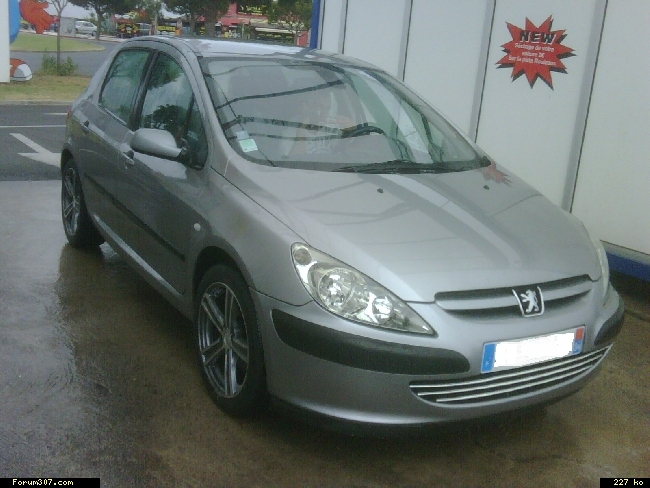

Offete j'ai mis mes jantes Razz
MessagePosté le: Jeu 10 Juin 10 à 11:29    Sujet du message: Répondre en citant
finalement ca rend comme meme bien ces petite jantes Wink

rash34070
Invité
MessagePosté le: Jeu 10 Juin 10 à 21:46    Sujet du message: Répondre en citant
Hop petite photo avec les xénon...
Merci Thierry Clin d'oeil ;)

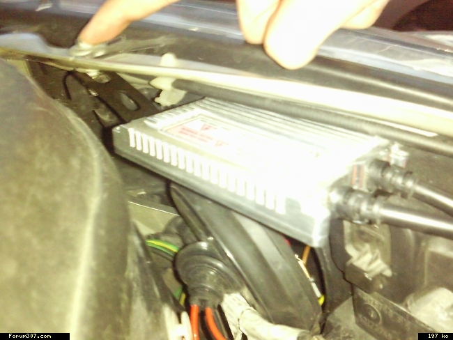

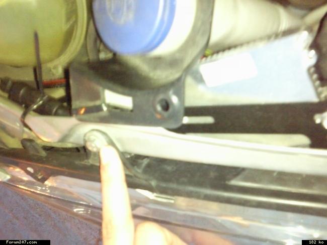

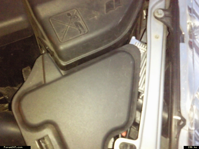

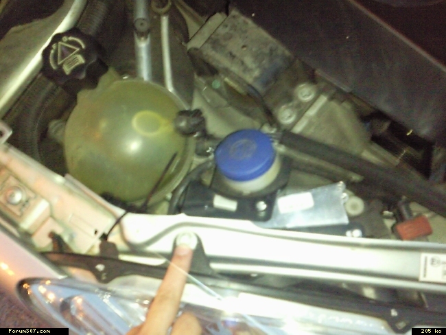

MessagePosté le: Sam 12 Juin 10 à 15:05    Sujet du message: Répondre en citant
Voila ou j'ai fixé les miennes désole du retard ^^
coté conducteur
coté passager
celle si on la voit pas quand il y a le cache dessus et l'autre très peux (photo n°2)
MessagePosté le: Dim 13 Juin 10 à 01:46    Sujet du message: Répondre en citant
merci c'est vrai qu'une fois les cache posé c'est top Yeah ! Cool !!

MessagePosté le: Dim 13 Juin 10 à 14:44    Sujet du message: Répondre en citant
oui j'ai essayé de faire au plus discret sous le capot Razz
MessagePosté le: Dim 13 Juin 10 à 16:22    Sujet du message: Répondre en citant
merci pour ces photos Wink

Fait gaffe moi du coter passager je l'avais mis au meme endroit que toi et au bout de 1ans toute les vis de la balast etais rouillé et la balast a cramé alors que l'autre coté conducteur je l'es mise sur le plastique de la baterie et je ne constate pas de trace de rouille ni rien. J'ai racheter une balast et je l'es enveloppé d'une pochette plastique ZIP.
Alfa 147 JTDm 150ch
Thierry06
Inscrit le: 28 Fév 2010
Messages : 408
MessagePosté le: Ven 25 Juin 10 à 16:27    Sujet du message: Répondre en citant
Ah merci sa craint rien de les envelopper dans se genre de pochette ?
