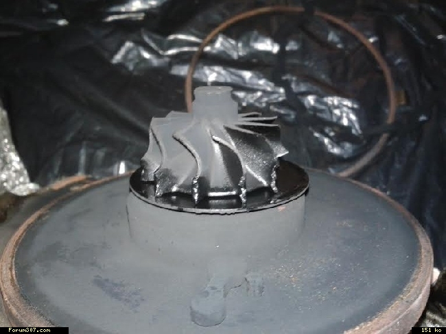

voilà une photo, pour vous c'est dus a quoi?

L'écrou s'était fait la malle ?

Non zamaz regarde l’écrou es encore là

Et c est quoi qui a frotter?

Je sais pas dutout c'est ce que j'essaie de comprendre

Et là où etait cette pièce c est frotter aussi? Et c est tout plein de suie on dirait. Sa doit etre comme sa ou de l huile doit y passer?

c'est comme sa, c'est la parti échappement là

Les ailettes de la géométrie variable qui ont frottées sur la turbine?
Sur la vidéo ci-dessous, on voit les ailettes apparaître lors de la rotation horaire de la commande
http://www.youtube.com/watch?v=FJYu9SlgP2E&feature=youtu.be

je viens de voir que les ailette de la géo a aussi cassé, tu sais ceux niveau des lobes

C'est du a un mauvais graissage? ou un défaut du turbo?

au niveau de la géométrie je dirai défaut turbo

il a avalé quelque chose ce turbo si l’écrou est encore présent...quelque chose s'est baladé...
quelle couleur est l'axe si on démonte la turbine, si il est bleu c'est qu'il n'a pas été lubrifié correctement...

Pas de problème du coté de l'axe... Pas de truc avalé non plus, ce sont bien les ailettes de la GV qui ont frottées sur la turbine. Mauvais réglage de la tige de commande. C'est tout... Mais c'est con. (Toujours vérifier si ça frotte avant remontage... Tu verras, la prochaine fois, tu y penseras !)
Maintenant, faut vérifier les compressions de ton moteur, parce qu'il a dû bouffer pas mal de limaille, et en général, ça l'arrange pas !
Faudra aussi rincer toute la tuyauterie, l'intercooler, sortir toute la limaille... Sacré taf.
Vraiment pas de bol, je compati.

si c'est coté échappement sa part direct dans le cata ou fap
sa peut passer dans le moteur seulement si c'est coté admission

Bonsoir, je reviens au nouvelle, donc rachat d'un turbo neuf, enfin échange standard ... nétoyage du moteur ( il resté encore pas mal de goudron dans l'huile) pourtant bien rincé . bref j'ai rincé 5 fois, nétoyé les durites , changé filtre a air filtre a huile, etc etc sa marche impec sauf que la tige wasgates déscend es monte mal !!! je pense qu'elle es hs, je les racheté a un particulié il y avait juste le CHRA neuf . il me renvoie une wasgates neuve. je pense que c'est sa, une fois le tuyaux dépression débranché elle marche super .
