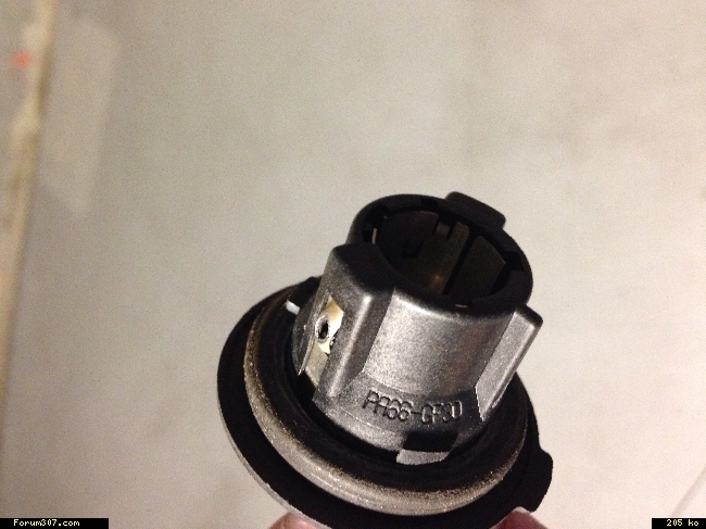

Mon clignotant avant droit était mort. Et en le démontant je me suis aperçu qu'un petit bout avait griller (voir photo).
Et je voudrais commander cette pièce sur internet , ça doit pas valoir bien cher...mais je sais pas comment cette petite pièce s'appel.
C'est la dedans qu'on met l'ampoule du clignotant..
Je sais pas pourquoi d'ailleurs ça a cramer...

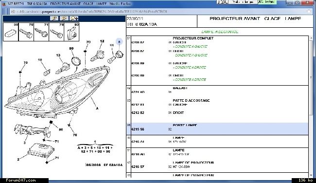

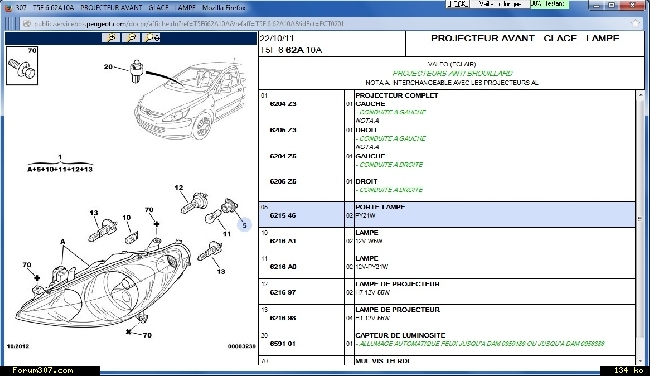

salut, c'est un porte lampe.
ref 6215 46 pour une phase 1
ref 6215 56 pour une phase 2

tu peux le réparée avec de l'etain aussi Wink

pas une soudure a l'arc Monsieur VERT ... une soudure a l'etain t'en met une goute dans le trou qui c'est formée Wink
comme la

C'est ce qu'on utilise pour souder les partie électronique (Tv ect...)
J'ai un ami qui répare les Tv...il pourrait souder cela tu penses?

Bonjour, stp nettoyer avec du papier abrasif, puis mettre le décapage pour l'etain pour se placer plus rapide cet etain vue le rapprochement entre le plastique et la zone avec de la chaleur de soudure...
