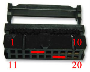

J'ai deux petites questions,
La première :
le cablage pour RD4 ou RD9 CAN est ce le même que celui de RT3 ??
Sinon y a t'il un cablage d'origine d'un autre autoradio (autre que le RT3 bien sur) qui fonctionne avec le RT3
Ci-joint une photo.
La deuxieme question : c'est quoi la difference entre les deux embases que je joins (j'ai l'impression qu'il y a une alimentation sur l'une et pas l'autre ou un truc comme ça), et laquelle des deux est compatible avec le RT3 Van ?
Merci à vous
Edité par nabil2106 le Mar 30 Juil 13 à 08:10 (2 fois)

MessagePosté le: Mar 30 Juil 13 à 07:26    Sujet du message: Répondre en citant
RD9? Je connais pas...
RD4, non le cablage n'est pas tout a fait pareil.

L'adaptation d'un RT3 sur une voiture non-équipé reste du "bricolage", je doute que tu puisses trouvé un faisceau d'adaptation tout prêt qui soit parfaitement adapté.
Sur des photos, il va être difficile de juger de la bonne correspondance des connecteurs, il faudrait avoir le faisceau dans les mains et reprendre le tableau de correspondance en première page du tuto.

MessagePosté le: Mar 30 Juil 13 à 08:15    Sujet du message: Répondre en citant
Merci à tous les deux pour les reponses,
le but de chercher un faisceau tout fait, c'est d'avoir un cablage "propre" et d'éviter de "bricoler" et de souder des fils ou encore mettre des cosses
Après, je pourrai peut etre prendre un qui est deja fait comme celui que j'ai mis en photo, et modifier les entrées ou encore rajouter des fils s'il en manque ?
et pour les embases ?

The Google translator is not perfect and I'm not sure if I understand correctly, so let me rephrase:
Shall the channels 4 & 5 and 17 & 18 be wired together, 4 with 5 and 17 with 18 separately?
Le traducteur de Google n'est pas parfait et je ne sais pas si je comprends bien, alors laissez-moi reformuler:
Sont les canaux 4 et 5 et 17 et 18 sont connectés ensemble, 4 à 5 et 17 à 18 séparément?
Peugeot 307 SW 1.6 16V Tiptronic 2003, Alfa Romeo 75 2.0 TS 1989, Alfa Romeo Giulietta 1.4 MA 2011
planete.game57
Inscrit le: 30 Aoû 2010
Messages : 1328
Localisation : Moselle
MessagePosté le: Jeu 12 Sep 13 à 08:33    Sujet du message: Répondre en citant
Non, c'est séparément.
Tu connectes les voies 4 et 5 ensemble.
Puis 17 et 18 aussi ensemble.
Je te fais un exemple en image pour mieux comprendre.
Tu as compris ?

MessagePosté le: Jeu 12 Sep 13 à 09:20    Sujet du message: Répondre en citant
That is perfect! Thank you! Now there is only the air conditioning compressor issue to be solved...
Will this also help with the CD changer backlight?
C'est parfait! Merci beaucoup! Maintenant, il ya seulement le problème de compresseur de climatisation à résoudre ....
Est-ce que cette également aider avec le changeur de CD rétro-éclairage?

MessagePosté le: Jeu 12 Sep 13 à 10:36    Sujet du message: Répondre en citant
De rien, content que cela t'ait aidé.
