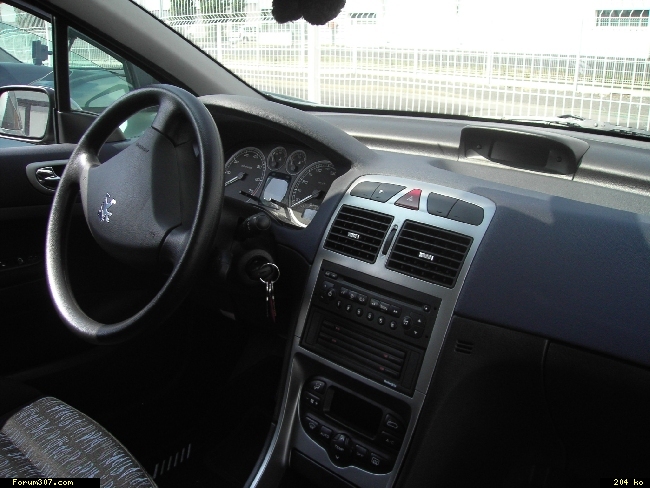

J'ai une question certainement très bête à vous poser.
Voilà, je suis sur une 307 2.0 16v xs premium à un prix intéressant.
Mais une seule chose m'ennuie, elle a l'ambiance dite "cobalt", c'est à dire à dominance de bleu.
Et c'est la partie du tableau de bord bleu qui ne me plait pas (cf photo) :
Ma question est : Est-il possible de remplacer cet habillage par un noir comme j'aime bien?
Je pense connaitre la réponse d'avance mais j'aimerais votre opinion.

je crois comprendre que tu parle de la partie du haut du tab de bord (le plastic mou), je crois que c'est faisable, mais par contre je ne sais ni comment ni à ql prix! Sad perso sa m'intéraisserait d'en trouver une en cuir, pour remplacer la mienne, mais les tarifs là encore je n'en sais rien!
Question intéraissante donc à vaut réponces, et puis si tu le fait, n'ésite pas à nous faire un petit tuto en image avec tes imprésion et astuces! Clin d'oeil ;)

Bon donc d'après toi c'est faisable, c'est sur que reste à voir le prix maintenant...
Mais c'est clair que je ne l'ai pas encore cette 307 mais si je l'ai et que je fais le changement, je vous ferais un petit tuto en image...

Oui c'est possible, faut juste en trouver un en bon etat a la casse pour qua ca revienne moins cher ! Bon en meme temps y'as pas enormément de 307 a la casse, mais ca se trouve qd mem !! celles qui ont bien tapé et fini en epaves !

la réference de la piece que tu veux est 8211 65.
demande au Mr de chez peugeot combien ça coute.
voila.

Pour démonter cette partie, faut démonter la planche de bord, accès trés difficile sinon

il y a une planche de bord nue (en noire) sur ebay si ça t'interresse toujours, et pas trop chère je crois

oui mais bien souvant, celles qui ont "bien tappé" comme tu dis ont eu les 2 airbags conducteurs & passagers qui se sont déclenchés... et la planche de bord est bonne pour la poubelle !
Connaissant bien les planches de bords, la partie inférieure (noire sur toute 307) est soudée à la supérieure que tu aimerais changée, Kev50. Très certainement impossible de ne changer que la supérieure.
Je pense que le seul moyen est de faire un échange standard de planche de bord, et là à mon avis ça douille en € !!
Va voir chez Peugeot, ils te renseigneront de maière précise.

fait le recouvrir de cuir par un sellier mais pense qu il faut aussi faire les retour sur les portes

Merci mais de toute façon, j'avais laché l'affaire et je n'avais pas acheté cette 307.
J'ai acheté une Xsi avec le tableau de bord noir, je m'étais douté que ce serait trop compliqué!
