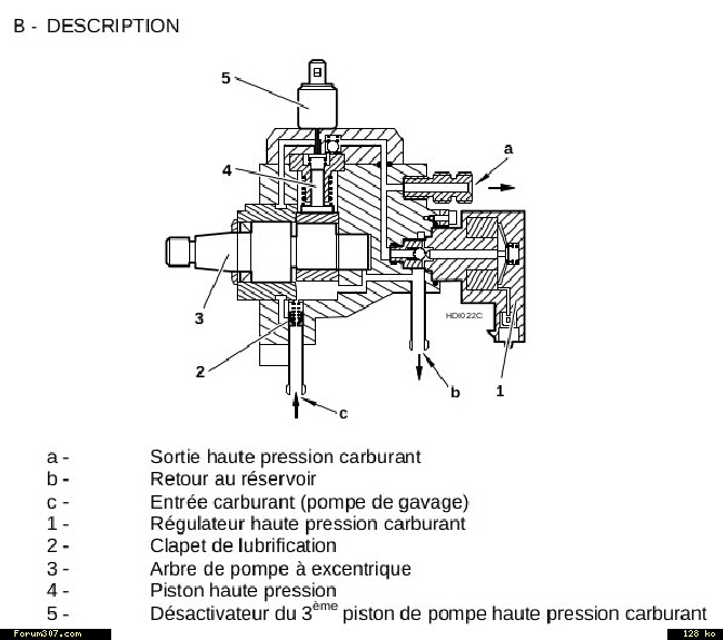

Comment tu fais les mesures?
Il faut brancher un flacon sur chaque injecteur et boucher le dernier tuyau.
Il y a forcément un débit sur le retour avec les fuites, la lubrification de la pompe HP et le débit non utilisé par les injecteurs.
Le débit de la pompe de gavage rentre par le raccord c, une partie du débit passe par le clapet et sort par le raccord de retour b.

D'accord merci, donc c'est normal que le débit de la pompe de gavage passe par le retour des injecteur?
C'est rare que je test des injecteurs donc je ne me souvient plus si c'était normal ou pas, je pensé que un clapet déconné quelque part..
Du coup une piste de où ça pourrait venir le fait qu'elle ne démarre que au start pilote? (elle peine pas a démarrer, 2 psshit suffit a la faire péter^^)
