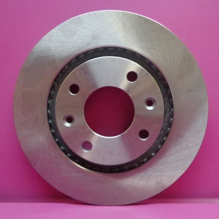

salut donne ton vin je verifie si ta le roulement intégrer au frein.
Messages : 17005
MessagePosté le: Dim 04 Juin 17 à 18:50    Sujet du message: Répondre en citant
il faut mesurer l'intérieur du roulement ,il y a 2 diam
25 et 30 mm
le roulement est intégré au disque
as tu 4 ou 6 trous sur ton disque ?
4 trous roulement intégré au disque 2 réf 25 ou 30 mm
6 trous intégré au moyeu ,1 seule réf de roulement

Sinon tu démontes une jante à l'arrière et tu regardes le disque de frein :
Si tu as des vis (celle qui tiennent le disque en plus des 4 trous pour les écrous) dessus alors pas de roulement intégré

4 trous seulement sur le disque > roulement intégré.

Une question, cependant : si je veux changer les disques, cela suppose que je
dois changer les roulements aussi ?
Encore merci à tous et bonne journée !
Messages : 17005
MessagePosté le: Jeu 08 Juin 17 à 09:33    Sujet du message: Répondre en citant
"Une question, cependant : si je veux changer les disques, cela suppose que je
dois changer les roulements aussi ?"
soit tu transfères le roulement sur le disque neuf ou tu achètes un kit disque/roulement .
