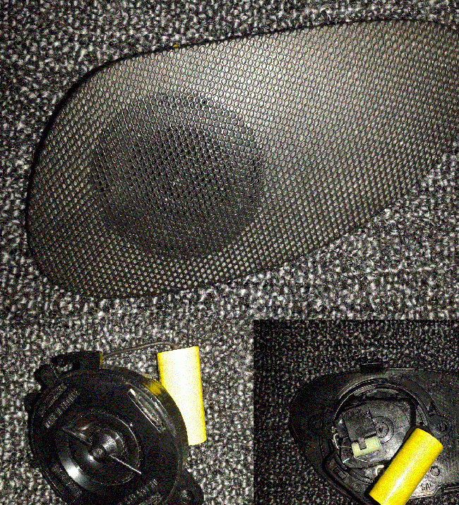

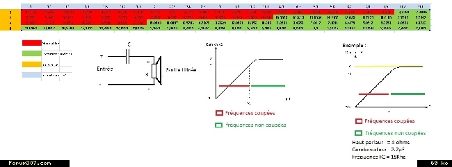

Tu peux garder les tweeters d'origine et changer les condensateurs d'origine soudés, remplacés par des 2,2uf non polarisés, polypropilène à souder.
La valeur est 3 euros maxi, pour 2,2 micro farad 250volt, c'est le bon compromis.
(Le tweeter d'origine Harman est en // avec le hp de porte)
(Sur 307 les hp n'ont pas assez d'air pour travailler)
Le tweeter est discret visuellement.
D'origine et de mauvaise qualité, le condensateur chimique est à 4,7uf pour 4ohms et il ne supporte pas la chaleur du soleil, sous le TB, parce qu'il est chimique.
Cela veut dire que tu es dans les médiums haut en tweeter, et que tu as un son pas au top qui se pourrave au fil du temps, et qui manque de clareté, et qu'ils sont plutôt criar à la base.
Elles sont performantes, mais ca dépend le degré de finnesse que tu souhaites obtenir si tu changes les condensateurs.
Aucune distortion en poussant les watts, testé, et convaincu, j'invite les gens à le faire méme sur un poste d'origine, et des hp d'origine et un caisson, le son est pas pareil.
Pas besoin de filtre de second ordre, on reste à 20 dB/octave pour 3 euros de plus pour la paire de tweet.
