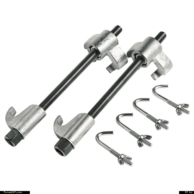

Compresseur 2x500kg

compresseur sur changement de rotules susp.
Peut être légère différence sur berline normale et sur model pack sport, parce que j'en ai chier pour être honnête.
Pour désassembler le ressort de l'amortisseur jai eu besoin du compresseur, j'ai tenu le vérin nu dans les mains
Compter 3 compresseur pour passer le ressort dans la tete.

avec ce type de compresseur de ressort c'est normal que tu ai galéré !
