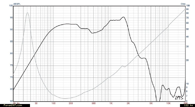

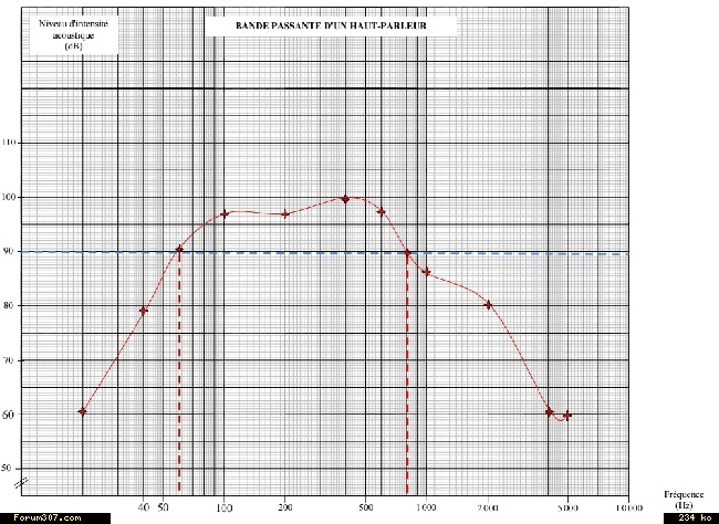

Il faut que tu sois sure de la plage de fréquence à laquelle tu veux faire travailler ton haut parleur que tu veux remplacer pour avoir un rendu équilibré et si il en est capable avec sa propre courbe.
Plus tu réduit la taille d'un hp, plus tu va gaspiller des watt, pour compenser les pertes mécaniques, c'est le sub.
Tu peux avoir moins de puissance à fournir avec un woofer de 45 cm et 100 litres d'air en bass reflex, pour la même quantité de bruit avec comparé à un sub qui se limite à 120hz pour 25cm.
Ton sub ne montera pas en médium, ton woofer lui oui.
Apres ton problème se touvre dans les portes c'est pas la meme chose en volume d'air.
Le médium se trouve à partir de 1 khz 3kz, dans cette gamme de fréquence avec un membrane polypro, tu risques d'avoir des harmoniques pas agréables dans les voix et pas voies "son de casserolle" étouffé (caoutchouc suspension périphérique super gros)
Il n'y a pas de courbes sur le lien que tu as envoyé donc méfiance.Et il disent bien haut parleur de grave et en plus c'est 8 ohms.... attention...
Les graves sont au max à 120 hz.
EDIT c'est bien ce que je disait :
-résonance: 43Hz-55kHz
http://www.pvnweb.com/haut-parleur-professionnel-6.5/8-ohms-vdssp6.5/8pro-a68630.html
Voici une comparaison d'une marque qui a fait ses preuves, il recommandent 62 litres, pour des 25cm pas du 16 mais c'est le m principe.
Ici ça coupe à 2khz en large bande, ça c'est un woofer qui ne triche pas, par contre j'avais dis 75 litre d'air, le prix n'est pas le même.
http://www.conrad.fr/ce/fr/product/312726/Haut-parleur-10-Eminence-Eminence?ref=searchDetail
http://www.adamhall.com/de/Eminence_Legend_BP_102_-_10_Lautsprecher_200_W_8_Ohm_EGLBP102A.html
Tu as toutes les infos sur le type de haut parleur et là tu sais ce que tu achetes (document pdf)
Trouve un model en 16 avec la documentation constructeur pour être tranquille, sinon écoutes les autres avec les kit éclatés pour pas se prendre la tête, car c'est chaud honnêtement entre prix marques et arnaques, et ce que l'on veut.
