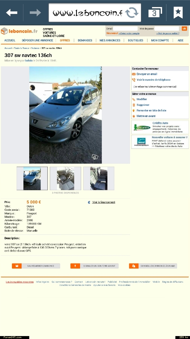

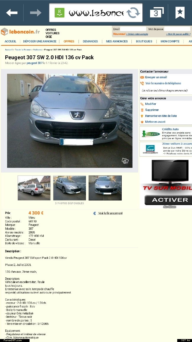

http://www.leboncoin.fr/voitures/627101207.htm?ca=12_s
La meme que moi que j ai acheter au meme kilométrage
Pas tres loin de chez moi
http://www.leboncoin.fr/voitures/459226146.htm?ca=12_s
