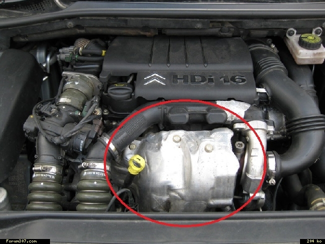

Par contre j'ai une question... je voulais savoir si ce bruit apparaît sur votre 1.6 HDI.
J'ai des petits claquements qui se produisent lors de la décélération!

Ce bruit me fait penser au pare chaleur du cata

Non, ce n'est pas le par chaleur du catalyseur. Le bruit étaient déjà présents au moment ou j'avais acheté la voiture c'est un claquement qui se produit dans le moteur lors ce que le moteur redescend a 1000 tours minutes

Tu a soulever ton capot ?
Regarde ta tole par chaleur, au niveau de ton turbo. Tu peut pas la loupe

il a déjà répondu plus haut que ce n'est pas ça
