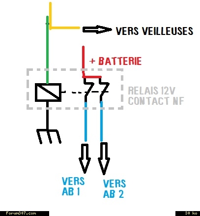

Et du coup juste comme ça les feux antibrouillard de l'optique s'allumeront uniquement quand je mettrai le contact ?
Et s'éteignant automatiquement à l'allumage des veilleuses ?
Quand je me branche sur les veilleuses il faut que je le fasse des deux côtés ou un seul côté suffit ?

Le problème c'est que je ne sais pas où trouver un + après contact, après si en se branchant directement sur le + batterie on arrive exactement au même résultat à savoir l'allumage des la mise contact ça me convient parfaitement

Pour brancher des antibrouillard de la calandre tu te repique directement sur le faiseaux d'origine.
Pour les feux de jours perso dans les antibrouillard je trouve que sa va pas faire beaux, sa reste mon avis, pour le branchement y'a pas 36 000 solution, sur ebay se vend des capteur de jour donc:
- faire un branchement en circuit fermer sur le + et - de la batterie via le capteur de jours avec un intérupteur au cas ou, sa coute rien de le mettre, ainsi qu'un porte sufible avec sont fusible adapter a l'ampérage du circuit donc le prendre légérement plus faible, tous sa se calcule facilement.
ou tous simplement faire un circuit fermer direct sur la batterie en prennant le + et - avec interupteur dans l'habitacle et comme toujours ne pas oublier le fusible. comme sa tu l'allumera quand bon te semble.
que se soi l'un ou l'autre le montage est trés simple a faire.
perso j'opterai pour la solution 2 pour sa simplicité de l'inteindre si il le faut en urgence.

sur certains modèle les feux dirunes remplace les veilleuse, elle baisse d’intensité quand ils allume les phare

ah d'accord.. pour l'intensité pas de soucis alors car les bandes de led sont peu puissantes !
