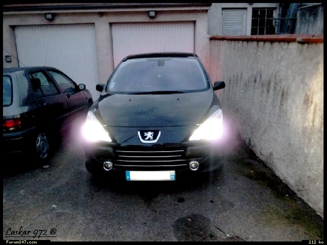

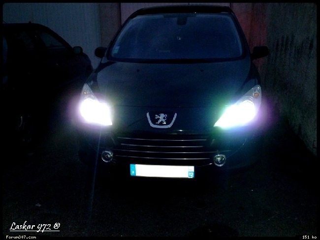

MessagePosté le: Lun 24 Jan 11 à 01:47    Sujet du message: Répondre en citant
Kit HID 8000K sur ma T6
En veilleuse
Croisement
Feux de route
Les anti-brouillards
VAG-COM 10.6.4 FR
