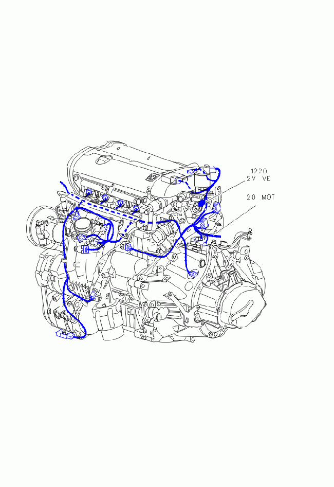

artpol
Inscrit le: 06 Oct 2006
Messages : 19
Localisation : chelles
MessagePosté le: Sam 07 Oct 06 à 18:52    Sujet du message: Répondre en citant
non je ne l'ai pas encore acheté j'attends qu'un ami puisse me fournir un bon garagiste pour que je la paye moins chere je pense le changer fin de semaine prochaine.
je pense d'apres le schema que le capteur c'est la piéce n° 1220 ,
sa doit dependre du modele de moteur pour l'emplacement a confirmer par un pro.
moi aussi j'aimerai un avis sur une personne qui l'aurait changé.
