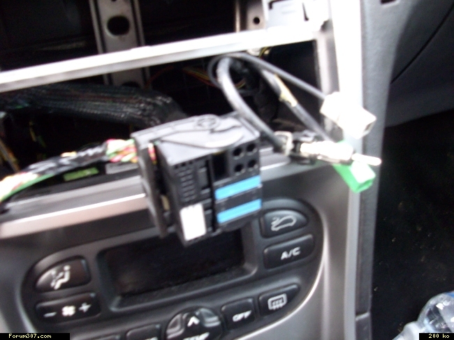

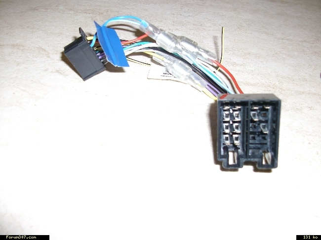

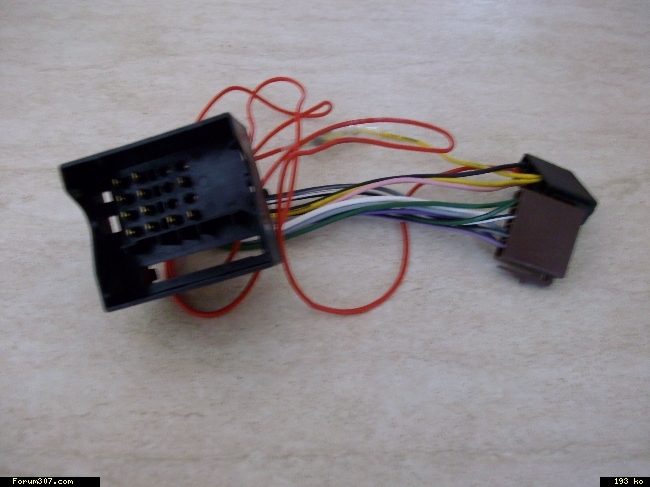

pour t'aider un peu plus je viens de démonter le poste que le garagiste m'avait mis et qui ne marche pas et le chargeur 5 cd.
voilà les connectiques que j'ai :
voilà ce que j'ai derrière le poste (1ere photo), la 2eme c'est l'adaptateur que le garagiste avait mis et le 3eme je sais pas trop.
anthonyto2000
Inscrit le: 06 Déc 2013
Messages : 413
Localisation : Laval
MessagePosté le: Dim 12 Jan 14 à 15:22    Sujet du message: Répondre en citant
Les connecteurs comme ca je connais pas, j'ai une phase 2, j'pense que d'autres personnes sur le fofo pourront t'aider

Tes connecteur derrière ton poste c'est pour ton rt3
skymike0307
Inscrit le: 09 Sep 2012
Messages : 7810
Localisation : 18
MessagePosté le: Dim 12 Jan 14 à 16:21    Sujet du message: Répondre en citant
Salut, je viens mettre ma graine et te donner les bonnes info direct.
La prise que tu as est une FAKRA, donc tu as la meme prise que pour les phase 2.
Pour le pionneer il te faut donc cette interface :
http://cgi.ebay.fr/PIONEER-PEUGEOT-207-307-Steering-Wheel-Stalk-Adaptor-/250518871843?pt=UK_Cars_Parts_Vehicles_Terminals_Cabling_ET&hash=item3a54169f23
