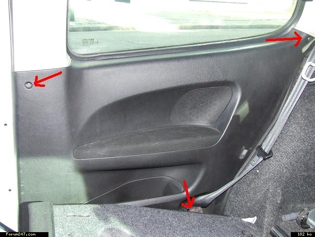

Bon allez vite fait une photo pour expliqué comment démonter la garniture arrière des 3 portes Wink
Trop simple à faire Super content :D
On enlève les fixations (flèche rouge), puis en rabattant ou en levant (dépend de la situation) on enlève la garniture en partant du bas (àa cause de la ceinture).
Le reste c est des fixations en plastique, ou coincé sous le joint.
Bref rien d insurmontable et fait en 5 minutes Wink
