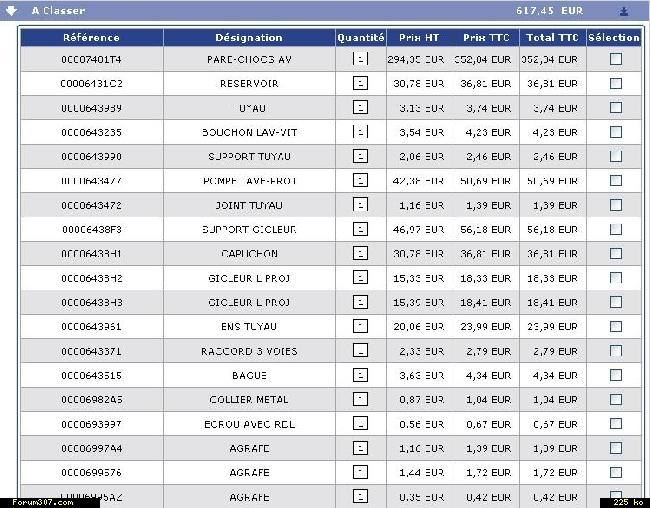

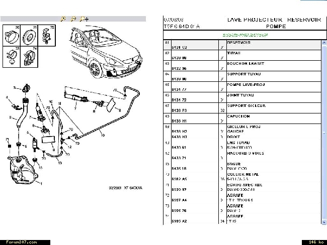

Tout d'abord voici la liste des pièces qu'il vous faut pour le montage (moi j'ai tout acheté en neuf chez Peugeot)
Et voilà ce que ça donne sur une facture Mad

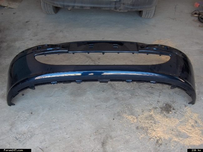

C'est le pare-choc qui coute le plus cher dans tout ça bien sûr, et honnêtement c'est un peu du vol que de facturer un pare-choc 352 euros sous prétexte qu'il y'a 2 trous en plus pour les lave-projecteurs!
Bref passons!

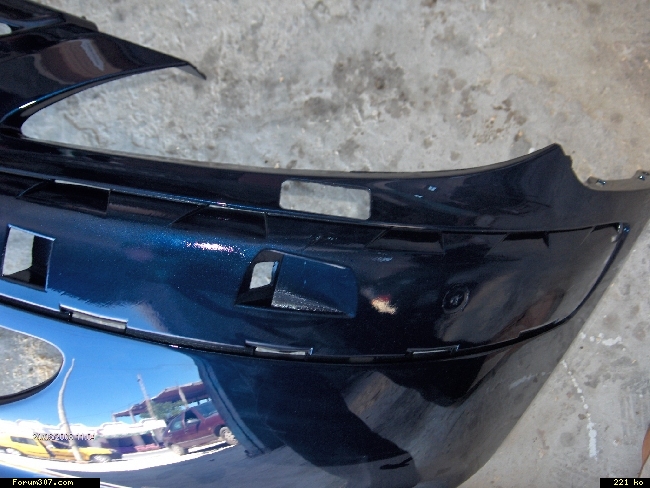

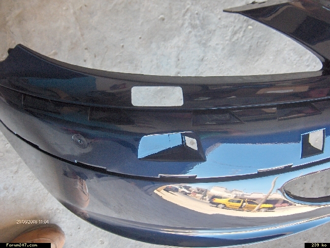

Voici quelques photos du pare-choc neuf
Voici les 2 trous pré-découpés pour les lave-projecteurs

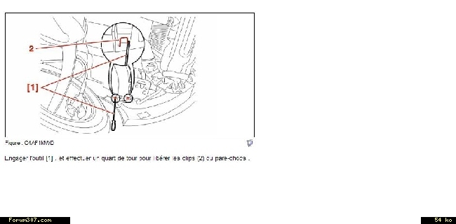

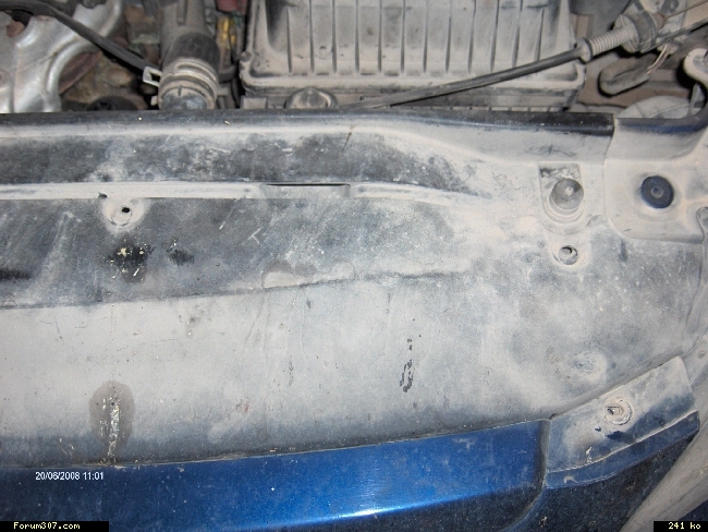

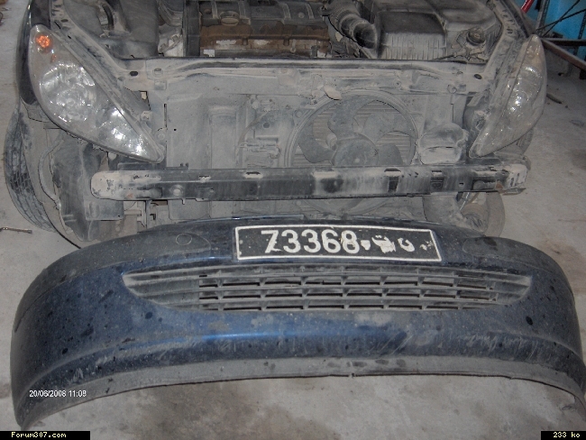

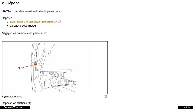

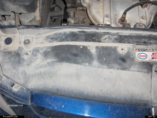

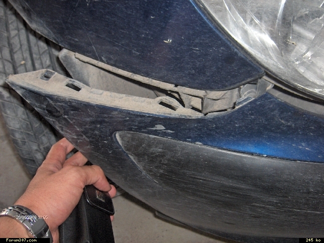

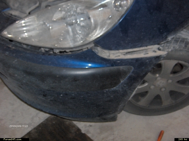

Il faut d'abord commencer par déposer l'ancien pare-choc
Voici la dépose en photos

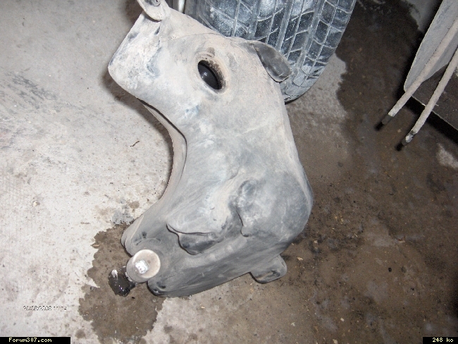

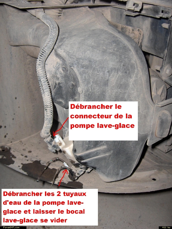

Il faut ensuite déposer l'ancien bocal lave-glace ainsi que la pompe lave-glace
Commencez d'abord par debrancher le connecteur de la pompe lave-glace et les 2 tuyaux d'eau qui partent vers le pare-brise avant et arrière
Une fois le bocal vide déposez-le, il tient par un seul écrou

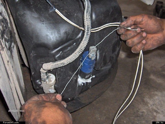

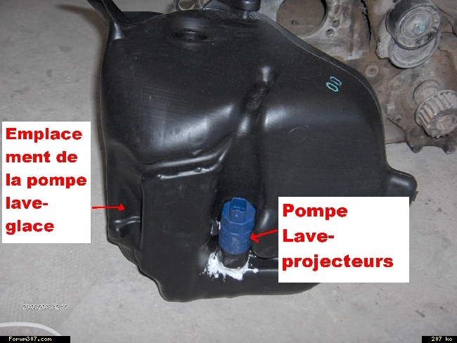

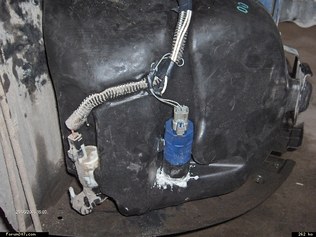

Avant de mettre en place le nouveau bocal avec les 2 pompes (la lave-glace et la lave-proj) il faut préparer le cablage de la pompe lave-projecteur!Hé oui Peugeot a eu la bonne idée de ne pas pré-cabler tout ça en vue d'un montage en seconde monte Twisted Evil

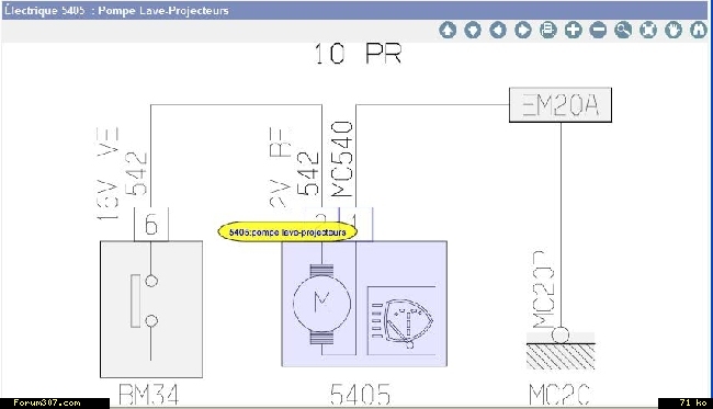

La pompe lave-projecteur sera cablée selon le schéma suivant

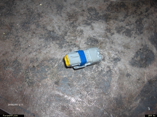

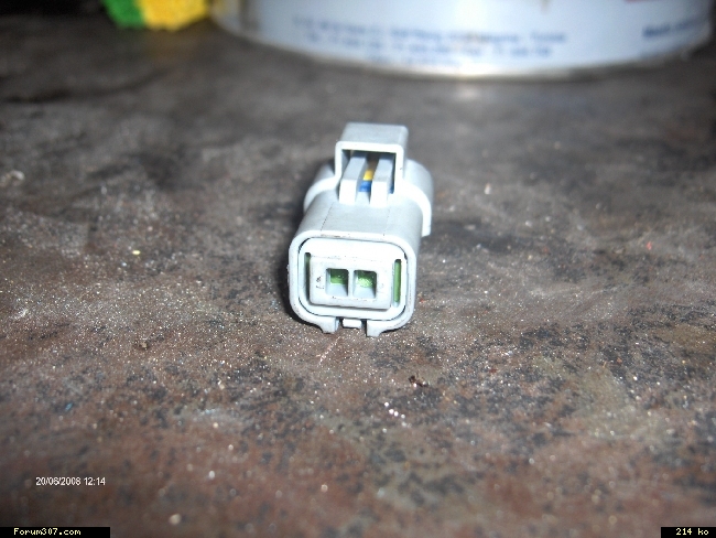

Pour cela il vous faut déja un connecteur 2 voies comme celui-ci (peu importe la couleur, chez Peugeot ils disent qu'il faut le bleu mais le gris ou le noir feront l'affaire)
Il faut aussi prévoir du fil électrique pour le cablage

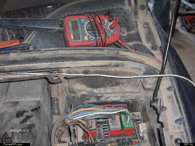

Alors pour le cablage c'est tout simple(voir schéma plus haut):
-voie 1 du connecteur vers la masse

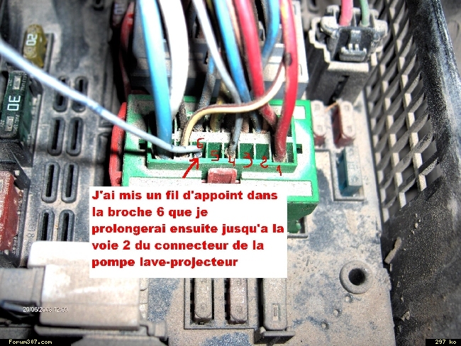

-voie 2 du connecteur vers la broche 6 du connecteur 16 voies vert du BM34
Voici cette broche 6 du connecteur 16 voies vert du BM34

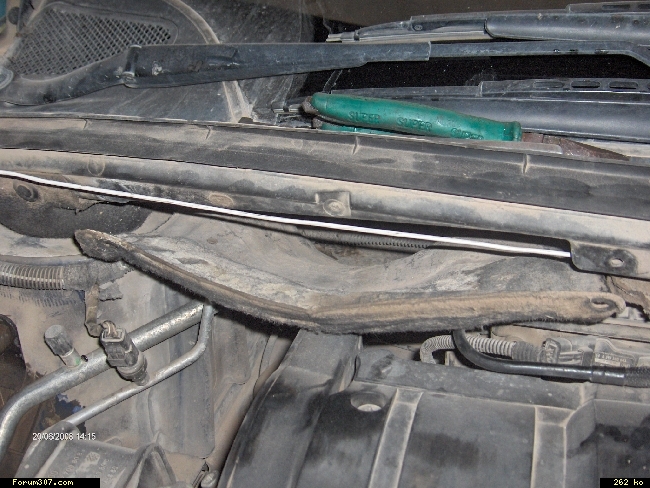

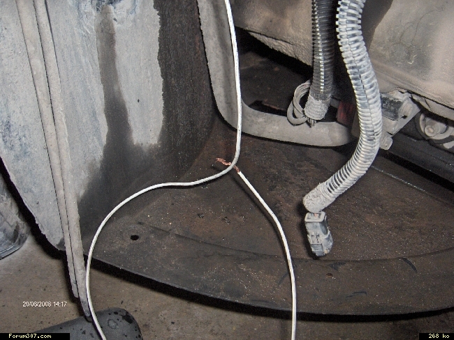

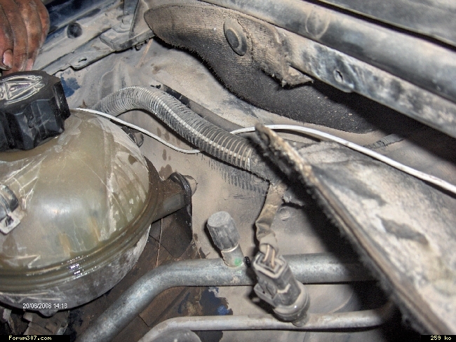

Pour prolonger le cablage jusqu'à la pompe lave-proj j'ai choisi de passer le fil sous cette protection qui longe toute la traverse du capot

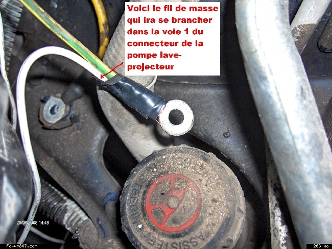

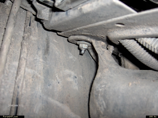

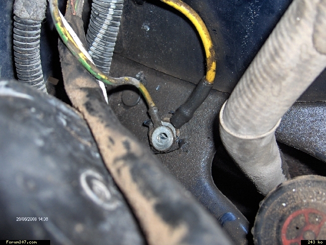

Quant à la masse qui sera reliée a la voie 1 du connecteur de la pompe lave-proj j'ai choisi un point de masse situé juste derriere le bocal lave-glace

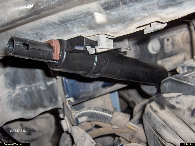

Voici la pompe lave-proj en place avec le connecteur 2 voies qui va recevoir les 2 fils arrivant l'un de la masse et l'autre du BM34

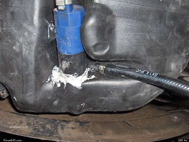

Voici a quoi ressemble le nouveau bocal avec ses 2 emplacements pour les 2 pompes
Ne vous fiez pas à la silicone tout autour de la pompe mais c'est parce que je n'ai pas trouvé le joint d'origine chez Peugeot(j'ai même cherché en france) donc j'ai mis un joint adaptable et j'ai préféré assurer le coup en colmatant le tout avec de la silicone
Le nouveau bocal avec ses 2 pompes prend la place de l'ancien bocal, il tient également par le même écrou
Bien sûr vous n'aurez pas oublié de rebrancher le connecteur de la pompe lave-glace ainsi que ses 2 arrivées d'eau

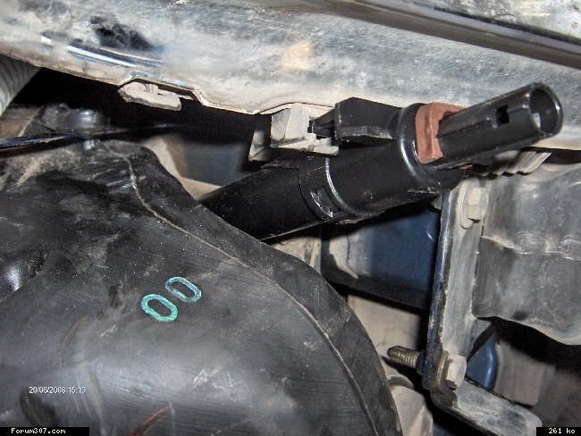

Dernière étape:mise en place des lave-projecteurs et de la tuyauterie

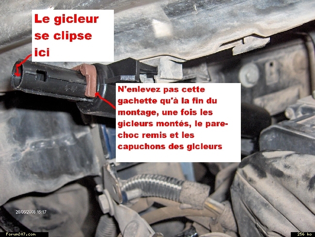

On commence d'abord par les supports des gicleurs:il y'en a 2 et ils se placent sous chaque phare
Vous pouvez pas vous tromper:il y'a des rails prévus sous chaque phare pour accueillir les supports des gicleurs, vous glissez les supports dans leur rails et vous poussez jusqu'a ce que ça se clipse!
Une fois les supports de gicleurs en place ne faites pas la connerie que j'ai faite et ne retirez pas cette espèce de gachette marron qui sert à maintenir les support en position "sortie" car si vous le faites comme j'ai fait les support seront en position rentrés et quand vous mettrez les gicleurs dessus et que vous remettrez le pare-choc vous ne pourrez plus mettre les capuchons des gicleurs car ceux-ci seront trop bas!
pour ce qui est de la tuyauterie rien de bien compliqué mais je n'ai pas pu faire trop de photo car batterie HS
Le tuyau part de la pompe lave-projecteur comme suit
Ensuite vous le faites bifurquer en 2 grace au raccord 3 voies:un tuyau ira alimenter le support du gicleur droit l'autre tuyau ira alimenter le support du gicleur gauche!
N'oubliez pas d'assurer chaque liaison tuyau-piece par un collier serre-cable car l'eau circulera dans un circuit haute pression

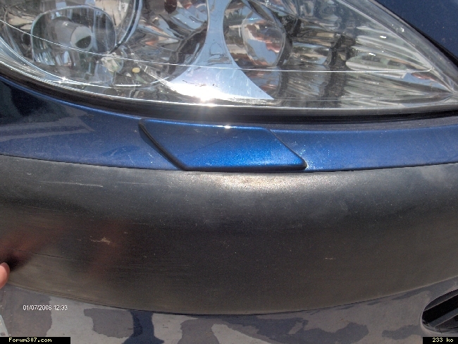

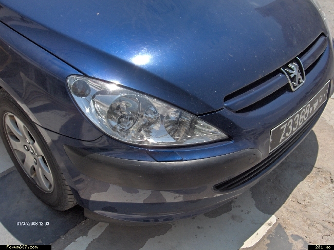

Une fois le pare-choc remis voila ce que ça donne
Attention à ce stade les lave-projecteurs ne marchent pas encore il faut aller faire le télécodage chez Peugeot
NB:les lave-proj ne fonctionnent que quand les feux sont allumés

J'ai fais encore plus simple : j'ai collé au double face sur le PC les cabochons de lave phares que j'ai peint au préalable. Laughing Monsieur VERT ... Wink
On y voit que du feu, hormis peut être la teinte qui est légèrement différente de celle d'origine sur titine car à la bombe ce n'est pas évident d'avoir la couleur strictement identique mais c'est très propre.
Car le prix pour l'achat de toutes les pièces d'origine chez Peugeot est de plus de 400 euros. J'avais regarder sur le service box avant qu'il soit fermé aux particuliers...
C'est la pompe lave glace et les 2 moteurs des gicleurs qui coutent le plus cher...
