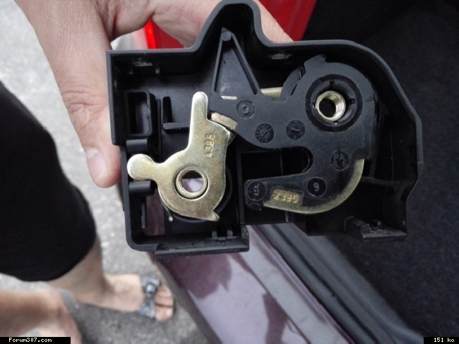

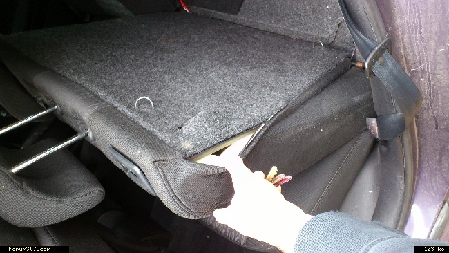

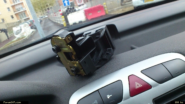

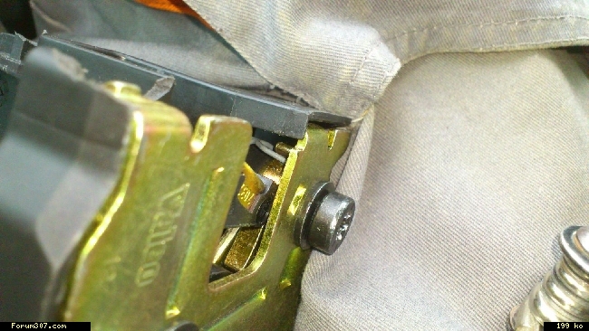

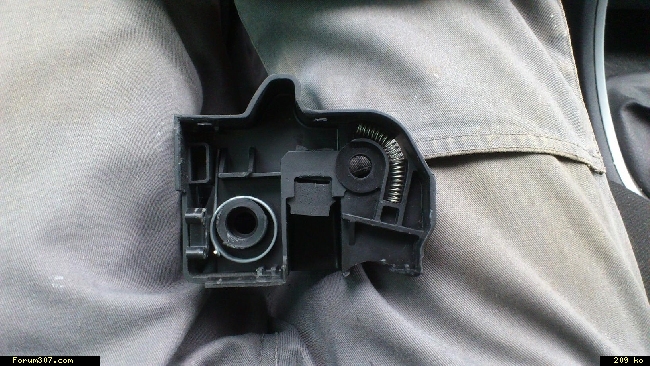

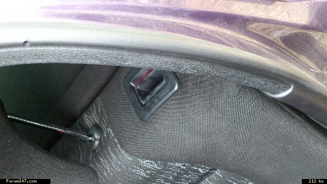

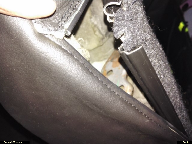

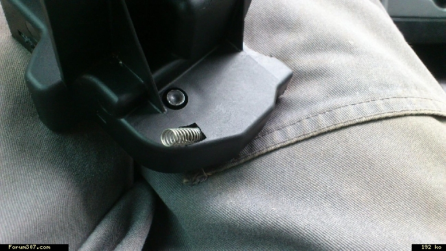

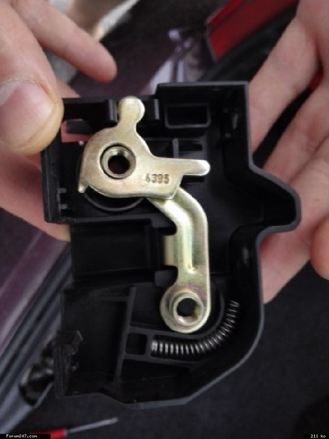

comme dis avant je poste les photo
donc au debut la banquette
ouverture de la banquette
le probleme pour moi est que la piece en elle meme c'est ouverte dans la banquette donc je dois tout remonter sinon la plus part du temps juste les ressort saute
la piece complete
les ressort ce place comme ça
si vos ressort on sauter vous aurez sa
la tige est la il faut juste la pousser
comme ça
et le 2em ressort on le met la
et on le pousse pour qu'il rentre.
voila j'ai pas fais de photo pour le remontage mais c'est comme le demontage

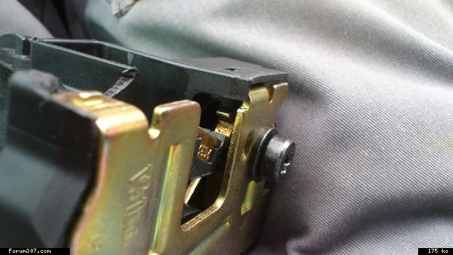

Je viens de réparer mes 2 accroches (dont l'un avait le petit ressort complètement dehors).
Super tuto !
Je rajouterai un point :
La tôle du dos de la banquette retient le plastique noir qui s'emboite au dessus du mécanisme. Si cette tôle est légèrement déformé vers l'arrière, une fois le mécanisme en place, la tôle va tirer le plastique et tend à faire déboiter le plastique avec la conséquence que l'on connait.
Pour ma part, j'ai carrément déformé la tôle vers l'avant (déplacé le coin de 1 ou 2cm vers l'avant).
Comme cela le mécanisme et le plastique tiennent bien en place.

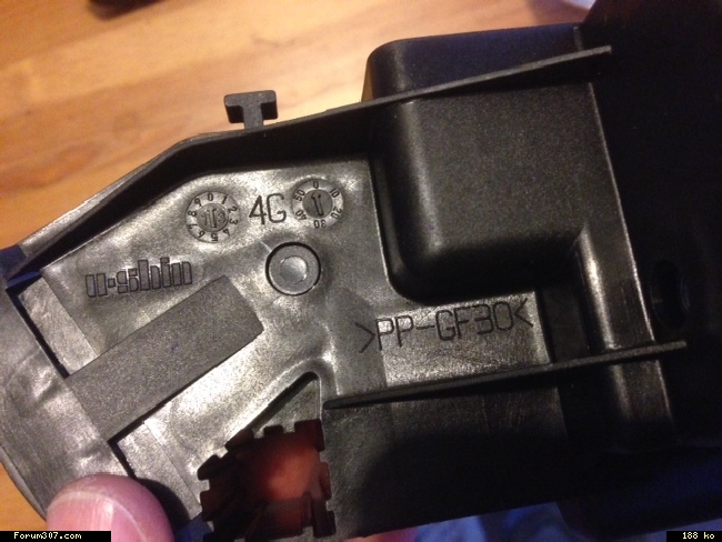

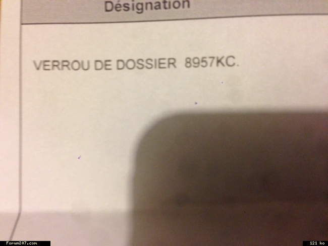

MessagePosté le: Lun 16 Mar 15 à 22:18    Sujet du message: Références du Verrou arrière gauche Répondre en citant
Grand merci pour ces indications et les photos, cela m'a bien simplifié la vie
Malheureusement pour moi le petit ressort avait disparu, à priori jeté à il y a quelques années parce qu'il traînait dans le coffre..
Cela m'a donc coûté 46€ la pièce chez le concessionnaire..

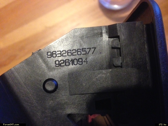

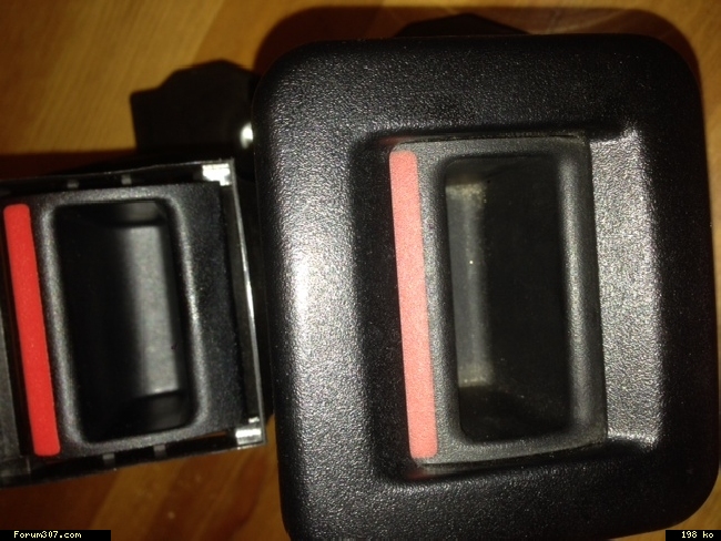

Donc pour ceux qui cherchent la référence du verrou, pour commander sur internet ou chez un concessionnaire, je vous joint les références en photos.
Le verrou d'origine était de marque Valeo, celui acheté chez le concessionnaire Peugeot est de marque U-Shin, qui a visiblement racheté l'activité "moyens d'accès" de Valeo.
Donc les références indiquées dessus sont strictement identiques à l'original.
Attention, le produit n'est pas livré avec le tour plastique (qui entoure le bouton sur le dessus de la banquette), il faut récupérer celui de l'original.

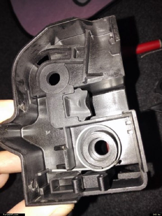

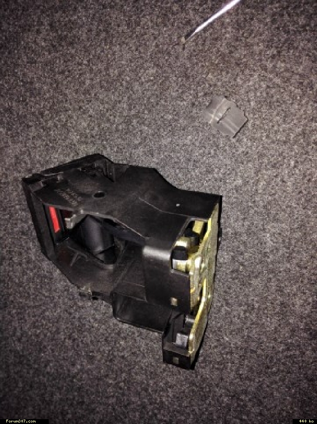

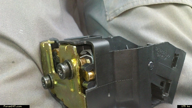

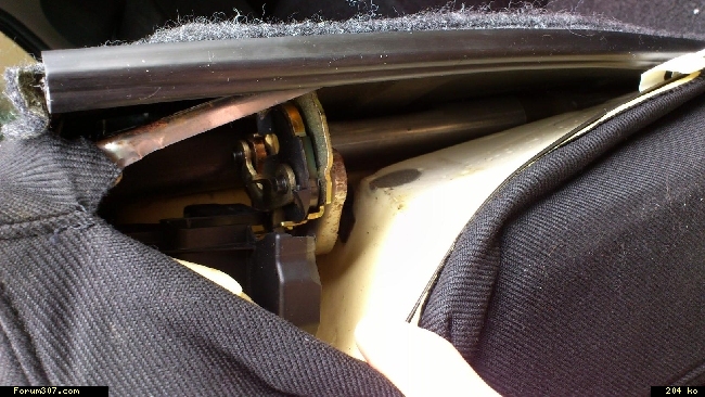

j'ai ue le meme probleme, j'ai demonter l'ensemble : le probleme était le petit ressort qui n'était plus en place, le mequanisme est assez simple a comprendre heureusement, voici queslques photos pour compléter le tuto existant :
le dossier se "degraphe" facilement par un system de sorte de gouttiere, on n'arrache rien et on pourra tout remettre en place :
le systeme en entier sortie (rem j'ai le petit bout en caoutchou a coté du tournevis qui se baladait, il faut le remettre sur l'accroche pour amortir le contact lors de la mise en place de la banquette) :
vu sur le mecanisme (c'est tout simple , faite le actionner a la main pour comprendre comment ca marche avant de le reparé) :
avec une partie en plastique noire retirer pour voir comment c foutu en dessous (on voir alors le petit ressort qui pose problème ):
toutes les parties du mécanisme retiré :
en tout cas merci pour le tuto qui m'a permis de reparer !
