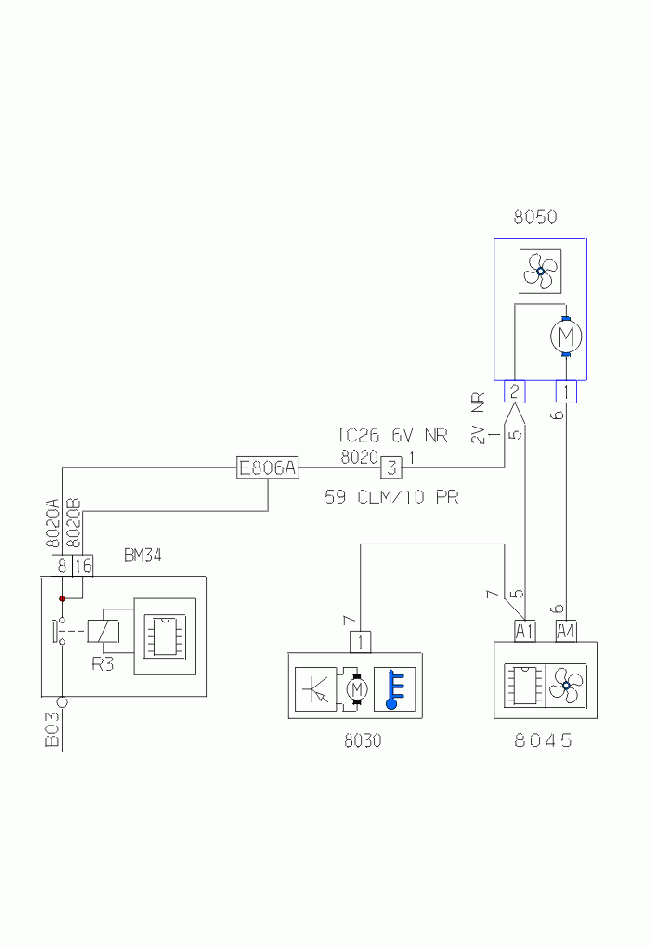

et sur la mienne le schémas c'est être:
neiman->(faisceau sous le volant à droite)->alimentation de puissance direct sur pulseur.
et y'a des cables qui partent de la clim auto qui semblent aller directement sur une 2e broche du pulseur, sans doute un module de controle de vitesse.
mais j'ai pas de boitier au tableau de bord ni de module à résitances.
voilà, si un jour ça peu aider quelq'un ...
