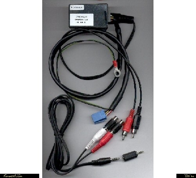

sinon il y a aussi ce topic qui parle d'un câble intéressant
chillaw a écrit :
je vien de faire l'aquisition d'un cable sur le net sur un site italien
je ne serais vous dire si ca marche,je vais le recevoir dans les prochain jour.
cela se branche dans l'emplacement du chargeur CD.
voilà,si quelqu'un a deja installer ce cable, s'il peu donner son avis. Merci

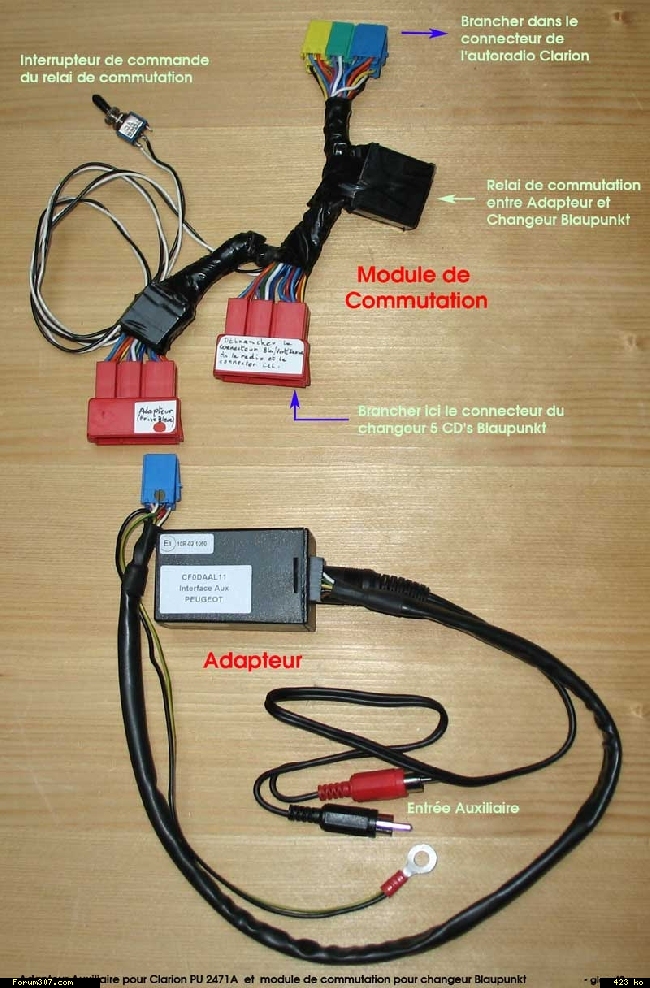

glem49 a écrit :
J'avais installé cet adapteur dans ma 307 et celui-ci fonctionnait parfaitement avec le RD3 Clarion PU 2471A. Comme j'avais aussi le changeur 5 CD's Blaupunkt, j'ai confectionné un module de commutation, qui me permettait de passer de l'entrée Auxiliaire de l'adapteur au changeur de CD, par le simple basculement d'un interrupteur.
Le tout fonctionnait parfaitement et j'envoyais ainsi dans mes HP's la sortie d'un PDA qui faisait navigation (Tomtom) et lecteur de MP3's.
La sortie de ce PDA étant un peu faible, j'avais confectionné un petit préampli pour booster la sortie du PDA.
Vous pouvez voir ma réalisation ici
N'ayant plus ma 307, mon adapteur ainsi que le module de commutation sont disponibles.
