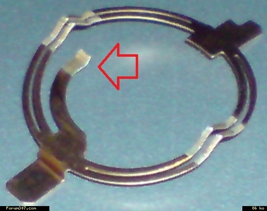

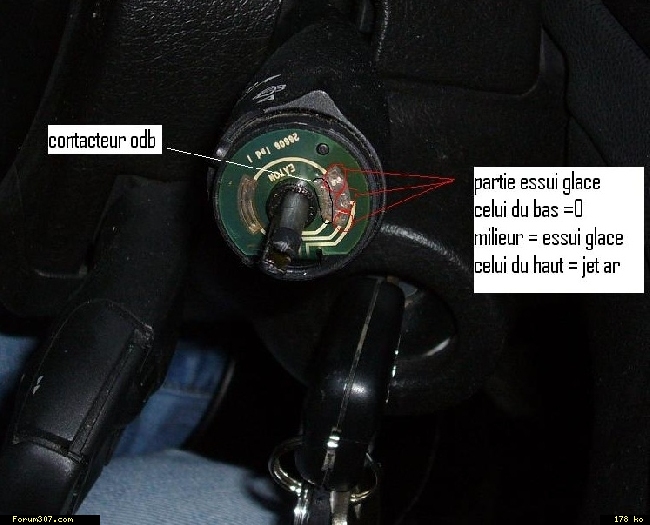

1) Comme tout le monde sur ce topic mon affichage a commencé à déconner.
2) Je mate ce topic
3) J'ouvre tout le barda et je vois ça:
Et la je me dit " Et merde, je trouve pas le bout qui s'est cassé".
Je referme le tout, et me dit que je verrai ça une autre fois.
4) Ce matin je m'y intéresse de nouveau, et la MIRACLE ! Je trouve le bout en cuivre qui s'était détaché, collé au dos de la bague en cuivre grâce à la graisse du système ! Sivoupléééé :p Sivoupléééé :p Sivoupléééé :p Sivoupléééé :p
5) On sort le fer à souder et tout le matos necessaire et la... Mon habilité manuelle parle d'elle même (je suis aussi agile qu'une huitre baignant dans l'estomac d'un marsouin mort):
- j'en fous partout
-je crame la bague en cuivre
-je mets un gros pâté tout moche.
-je pète la bague en cuivre ( si si ) Evil or Very Mad
-je ressoude comme je peux la ou j'ai pété la bague (en déprimant).
Résultat tout dégueu et 2 points de soudure:
6) Avec dépit j'essaie de remettre le tout à sa place
7) au bout de 20 minutes, je chope la patafix (outil très professionnel, je pense pas que beaucoup d'entre vous connaissent... Laughing ) pour fixer la bague car elle arrête pas de se barrer ( et je me dit que je fais des travaux manuels de CP...)
8 ) Essai, et la miracle, ça marche....
9) Fin de mon athéisme, et début d'un songe sur l'existence de Dieu Laughing
Bref, merci à vous tous pour ce topic, vous m'avez énormément aidé, et mis de bonne humeur pour la journée. Clap clap clap Clap clap clap

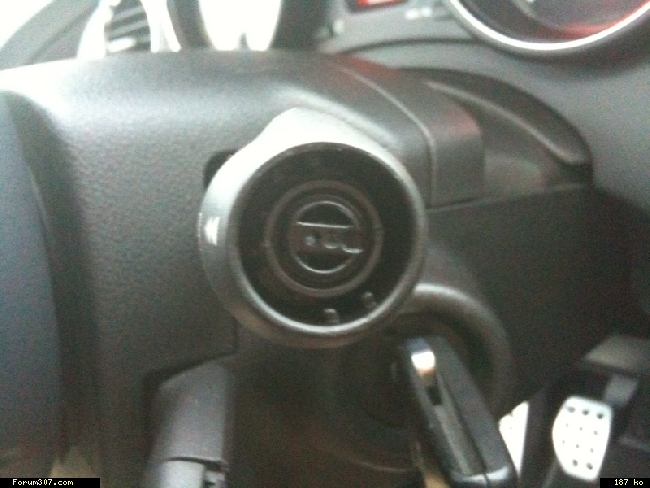

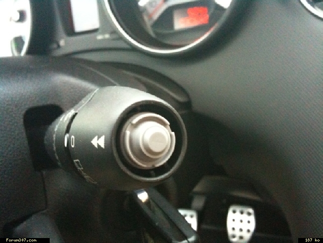

Bonjour, je cherhce pour ma part comment démonter mon bout de commodo coté cligno car j'ai un tout petit bout de coton tige qui traine dedans ...
Seulement, voilà ce que j'ai quand j'enlève le capuchon :
J'ai essayé de faire tourner la partie centrale qui a l'air de vouloir bouger mais rien à faire, je vois pas comment démonter le premier morceau du commodo ...
Une idée ???

salut, c'est moi ou tu as comme un clips sur le rond intérieur de ton commodo?
as tu essayés d'aspirer (avec un aspirateur) ton petit bout plutot que de vouloir tout demonté?

Ouaih, j'ai quelque chose devant l'endoit que vous pincez pour pouvoir sortir le premier niveau du commodo, j'ai essayer de le faire pivoter un peu, ca tourne légèrement mais ca force ensuite, impossible d'aller plus loin sans croire que je vais casser quelque chose, pour le coup d'aspirateur, j'y avais pas pensé et merci Clin d'oeil ;)
En fait, voilà ce que j'ai maintenant dans mon commodo droit de ma 308 à la place du ressort : un éspèce de caoutchouc gris que si poque et se dépoque en appuyant dessus Clin d'oeil ;)
En fait, mon souci à la base était de récupèrer la commande vocale de mon tél bluetooth sur le commodo de phare (la fonction existe mais le bouton est fixe sur ma 308 alors que j'ai l'option bluetooth sur ma 308)
Bref, j'avais trouvé un bouton avec tige sur laquelle j'avais enfoncé un mini-bout de coton-tige pour avoir la fonction vocale car la tige n'avait pas l'air assez grande pour activer la fonction, ca marchait mais ca a fait déconné mon commodo au bout d'un moment, la commande vocale se lancait quand je clignotait à gauche ...
Ca m'a énervé et j'ai voulu tout retirer mais le mini-bout est resté dedans, et de temps en temps, quand je clignote à droite, ca enclenche mes feux de croisement puis les éteint ...
Bref, je vais tenter l'aspiro, par contre, pour ma fonction vocale, je comprends pas pourquoi ca ne marche pas, j'ai des proprios espagnols, à qui j'ai fait découvrir que le vocale marche sur 308 avec bluetooth, qui ont pris le bouton de commande d'odb avec donc sa tige et qui l'ont mis tel quel avec le caoutchouc gris et ca marche dans leur 308, mais pas pour moi Sad, ca a l'air trop court, j'ai peut-être trop appuyé sur le circuit dans mes nombreux essais et il est peut être trop loin maintenant de la tige...
C'est pour cela aussi que j'aimerais démonté pour voir si je n'ai pas un peu tordu tout ca...

sur ma 307 j'avais aussi un bout de coton tige qui était tombé dans le commodo de gauche celui des phares, ma commande vocale fonctionnais parfois toute seule, je l'ai démonté comme pour celui des l'essui glace sa refonctionne nikel .
Par contre toi c'est une 308 et perso je ne connais pas du tout comment c'est foutu?
sur certain model de 307 celui qui voulais la commande vocal fallait qu'il change le com complet ....
en espérant que des personnes puissent t'aider pour ta 308
d'ailleurs il n'y a pas un forum308? ou voit sur le forum peugeot?

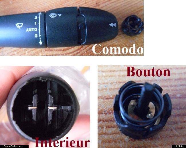

alors voila mon souci
j'ai mon bouton pour l'affiche odb qui a pas la barre
j'ai donc acheter sur ebay un comodo avec le bouton
donc une fois recu j'ai enlever le bouton du comodo( pris sur ebay ) pour le mettre sur le comodo qui est sur ma 307
a ma grande suprise c'est pas faire pareil donc je commence deja a me poser la question et a me dire que sa ira pas
c'est pour cela que je me retourne vers vous pour savoir si vous auriez une solution
donc je vous explique en photo pour que vous voyez mieux
alors voila a quoi resemble le comodo (ebay)
apres voici le comodo qui est dans la 307
interieur apres avoir enlever le bouton du comodo (de ma 307)
interieur apres avoir enlever la deuxieme parti du comodo ( de ma 307 )
donc mon souci c'est que la tige qui se trouve sur le bouton (comodo ebay) et au centre
donc sa rentre pas vu que sur le comodo de la 307 il y a les deux pates a pincer pour sortir le bouton
donc je sais pas trop comment faire si quelqu'un peut m'aider svp

Pour avoir réparé le mien cet aprem, je confirme que le comodo que tu as acheté est pas du tout le même que celui de la 307 comme je l'ai vu sur la mienne... Confused
Tu dis que ton bouton "n'a plus la barre", as-tu essayé de coller un coton tige ou un autre morceau de plastique du même genre sur ton bouton d'origine ?

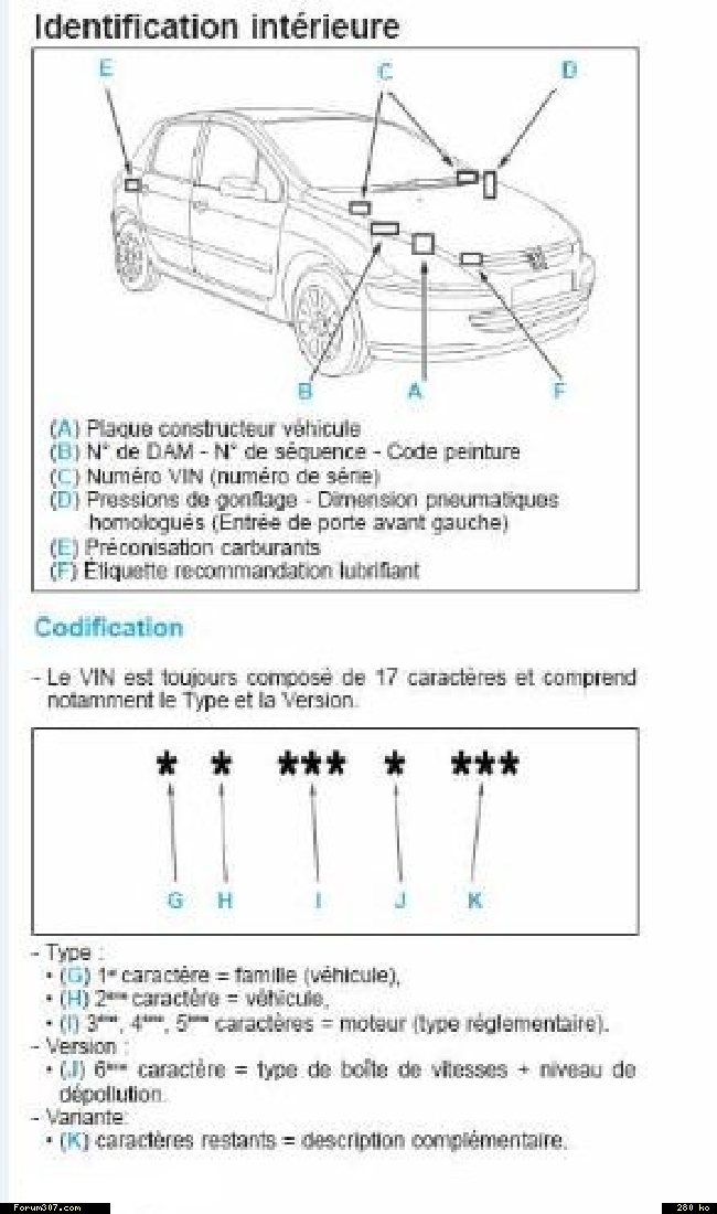

MessagePosté le: Mer 06 Avr 11 à 09:06    Sujet du message: Répondre en citant
c'est quoi le VIN ?
et comment faire pour la mettre la fonction ?
MessagePosté le: Mer 06 Avr 11 à 10:00    Sujet du message: Répondre en citant
Le VIN c'est ca Arrow
Pour activer la fonction peut etre que peugeot puisse le faire... Confused
